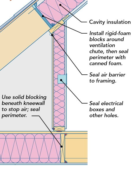

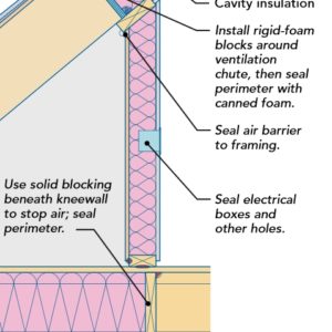

    我所修复的最常见的热阁楼的来源与膝墙绝缘无关。
    相反,通常在顶层生活空间下的床腔仍然向侧镜头开放。这使得无条件的空气在阁楼室(无色)地板下方自由流动。
    请注意,确保您的膝盖墙已延伸到下面的地板的天花板。如果没有,请在膝盖窗口下方的每个托梁之间安装胶合板或泡沫阻挡,并通过喷雾泡沫空气密封封闭的边缘。
    在我的房子上,我把阁楼房间的夏季温度降低了15华氏度,只增加了障碍物。
  10. GBA编辑器
    马丁·霍洛拉||#10
    好的建议。在我所链接的文章的附图中显示了必要的阻塞。我将复制下面的图像。
