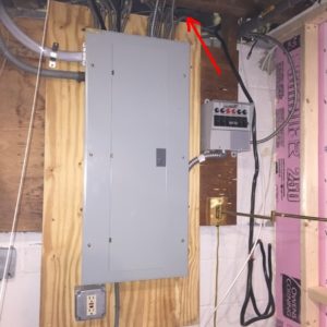

嗨。在我的地下室的天花板上有几个地方不能用石膏板完成:电气面板上面,锅炉后面的混凝土砌块墙等,因为太多的管道或电气管道汇合。但我仍然需要在这些地方保持防火级别的天花板。建筑检查员建议我用岩棉把这些地方包起来。
我怎么能做到这一点,而不让这些地方的岩棉纤维不断地落在我身上呢?只是好奇其他人都做了些什么。
我想到的一个想法是,在安装好岩棉后,用透明的喷漆密封剂对岩棉进行喷涂,只是为了让纤维粘合在一起,但这可能与整个防火天花板理论不兼容。

    嗨。我知道你说的产品,但对我来说没用。我正试着在这些电缆后面进行防火封堵(见箭头指示)。硬木板不行,因为它不合适。我(大概)需要把岩棉块塞进这个区域。这就是为什么我担心永久易碎性,尤其是我的锅炉,那里所有的灰尘随着时间的推移对我的燃烧器不利。

    必要时安装水垢、堵塞和垫片,并用石膏板覆盖电线。如果一些石膏板在一些区域以墙的主平面为荣,那么看起来不会比把电线暴露在外面更糟。
