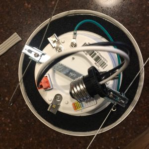

我们买了一套房子,里面有很多白炽灯。我刚刚在可访问的灯上安装了Tenmat岩棉罩。我现在正在改装LED灯,并购买了三个Satco S29313改装套件的样品与E26底座适配器(照片如下)。该套件没有附带垫片来将环/灯密封到天花板上,可能是因为那些摩擦弹簧无法施加足够的向上力,以形成良好的垫片密封到天花板上。
我想把装饰环塞到天花板上,以获得良好的空气密封,但我担心LED未来可能出现故障,需要更换。所以永久的填塞不是一个好的解决方案。
有没有人尝试过使用“临时”填充物,如Dap“密封N剥皮可拆卸填充物”,将LED装饰环密封在天花板上?
是否有其他的解决方案可以将LED装饰环密封在天花板上,但在未来维修时可以将其移除?(Martin -除了把整个凹进去的灯具都拆了,就是这样)

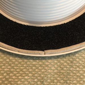

      乔尔,我用了你的绳缝的主意,(我希望)很成功。我使用它与由Halo提供的泡沫垫圈一起使用。我在回复Zephyr7 (Bill)中提供了更多的信息,并附上了一些安装的照片。
      非常感谢你给我指出这个材料。我认为它运行得很好,我希望今年冬天我的房子不那么通风。

          我买了两霜冻王F4 Mortite填塞线(原绳填塞)和M-D建筑产品1/8英寸。灵活的填缝线和使用我的LED改造。这两种都很相似,但我更喜欢Mortite——它更容易展开,似乎不像M-D材料那样容易粘在一起,更容易用剪刀剪断,直径也略大。它工作的完美-一个环的绳索填塞适合法兰上的嘴唇和泡沫垫圈之间。我用了绳子和垫片。我把灯压在天花板上,并保持了大约30秒的压力,希望能在填充物和天花板的石膏板之间实现良好的连接。
          在灯的Tenmat盖和这些Halo LED改造灯与泡沫垫片和绳索填塞之间,我希望有很少的空气从空调房流入阁楼。
          下面是几张照片,显示安装在法兰上的唇和泡沫垫片之间的灯的绳子填充物。
