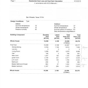

你好,我是GBA论坛的新成员。我是一个根深蒂固的diy者,我正在尽我最大的努力研究使用迷你劈叉来给我的家供热和降温的策略。目前,我们在冬季使用木材加热和插电式取暖器,在夏季使用窗户供暖。我用HVAC-Calc做了一个热负荷计算,冬天的热损失大于夏天的热收获。考虑到热泵通常在加热btus与较低的外部环境温度上逐渐关闭,如果我补充一个区域的多区域迷你分裂与我们的木炉子在我们最冷的日子,其他区域会受益和表现更好吗?或者他们仍然要承受冷凝器固有的性能下降。如果我把系统的尺寸调整到能应付最极端的冬天,恐怕我就会把夏季除湿机的尺寸调大。即使我雇了一个承包商,我也想了解这些东西。谢谢

      谢谢你的快速回复,Trevor。我不知道计算时用的是哪个区号,但我们现在是在德州东部。我认为室外温度24F-97F反映了该计划使用了97%的因素,排除了最极端的日子。我们肯定会有更高或更低的天数,但我看过的大多数单位都有比他们的标称btu额定值更多的容量。所以我是不是可以使用附件中的数字?

    还有,你的热量损失钙似乎有点太高了。29k BTU是一个有点绝缘的2000平方英尺的老房子在第5区的热量损失。你可以尝试一些其他的在线工具,如coolcalc或loadcalc,看看它们会返回什么。

      谢谢阿克斯,我知道我不需要一个超热类型的单位在这里。在任何一年中,我们很少会看到青少年的低谷期到中年期。我只是想让它在适当的时候足够。迷你分裂的选择吸引我,因为它没有意义把管道放在炎热的阁楼或在爬行空间不是封闭的(不想关闭它在特定的地面湿气问题)。从起居室到卧室的空气流通很差,所以我考虑分区。一个单元位于客厅/厨房区域,一个小单元用于主卧/浴室,一个隐蔽的管道单元用于三间小卧室,聚集在大厅的尽头。我也希望能够关闭三个很少使用的卧室到最低水平的大多数时间。隐蔽装置只需要最少的管道。我会看一下你提到的负荷计算器。如果我们对窗户单元的经验是有价值的,那么在仲夏的时候,需要18k加上3个5k单元来保持整个房子的舒适。 I'd appreciate any thoughts, and thanks for your time.
