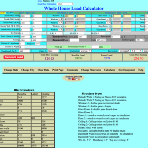

    我第一次尝试使用loadcalc.net…我有26000-30000 BTU的负荷用于加热:D
    也许我在哪里搞砸了……这个计算器很复杂…会再试一次
    这是截图
  16. Levab||#16
    在第二次尝试(我选择了更少的项目在第1步)我仍然得到18k - 21K btu热负荷(取决于选项)!
    是我做错了什么,还是这个计算器完全不对,还是你的9K热泵估计太小了
    我将尝试手动计算基于您的链接…谢谢你的帮助! !

    Dana多赛特||#17
    哪怕是从哪里开始……要想获得准确度,就必须有尽可能大胆的假设。
    您的loadcalc屏幕截图显示了550'空间的700'外部天花板-这是真的吗?
    它还展示了一个550英尺的房间,占地600英尺,有点奇怪。阁楼空间的上方是完全调节的空间,而不是爬行空间,并且没有地板损失。
    地下室墙壁的4800 BTU/hr+地板损失的3304 BTU/hr(总共超过8K!)如果是密封的爬行空间(即使没有隔热),也不太可能达到1500 BTU/hr左右。除非空间的多个侧面上都有大量的通风区域保持开放,否则8K就不可能实现。
    如果你计算一个小型分裂的负荷,在爬行空间的渗漏低R管道需要变成超级紧密的最高可能的R,并位于条件空间。或者,仅仅从最后的数字中减去4531 BTU/hr的管道负荷。
    3914 BTU/hr的渗透损失也高得令人怀疑。将结构设置为“良好”或“非常紧密”,因为“平均”可以(也应该)纠正到至少“良好”气密性。看起来大多数窗户都不能操作,这通常意味着它们非常紧密,相比之下,“普通的”邋遢的双挂和漏水的挡风雨条。如果它不是“非常紧:现在,一个像那样的房间可以不费很多力气就建成。”这将减少3000英热单位/小时的最终数字。
    你是从总墙体面积中减去窗户和门的面积,还是使用总面积?
    Taunton的99%外部设计温度比Boston的低3华氏度,但屏幕截图没有捕捉到内部和外部设计温度(在loadcalc屏幕的右上角)。这将使计算的负载增加约5%。使用代码min 68F作为内部设计温度,即使通常情况下保持温度高于该温度。
    这个工具的一个不足之处在于,它并没有从热量负荷中减少身体的热量,而是增加了热量负荷。每个睡眠的人减去230英热单位/小时。
    使用loadcalc我有损家庭房间除了高cathedralized上限仍然是近2 x的IBR计算交付有关热负荷(渗透&通风损失估计之前),和超过积极Manual-J交付什么,所以也许这不是这里最好的工具来使用。但你至少需要将垃圾从等式中剔除(垃圾输入=垃圾输出),而在截屏中仍然可以看到许多此类内容。
    仅凭图片很难判断,但如果你真的有200平方英尺U0.50的窗户,而空调面积为550英尺(36%的窗户/地板比例,是全国平均水平的两倍多),那么窗户可能至少能承担一半的热负荷。

    Dana多赛特||#19
    根据loadcalc屏幕,你的墙壁损失只有2257 BTU/hr(可信),窗口损失5700 BTU/hr(可信),上限损失1190(可信)。
    总的来说,这只是略高于9000 BTU/小时。
    对墙壁或天花板做任何事情都不会改变最终的数字,而且会很昂贵,但在重新铺设屋顶或壁板时值得。墙壁上2“厚的polyiso屋面仅使总荷载减少约1200 BTU/hr,这是值得做的(出于许多原因),但它仅比荷载计算冰山一角的霜冻量多,不到~16K ish最佳工况荷载计算的10%。
    窗损失是最大的一项,但修复成本很高。你可以看看low-E风暴窗(它们既适用于固定窗,也适用于可操作窗)在大多数情况下,它不会吸收足够的热量来打破透明玻璃隔热玻璃装置的密封,但会将5700 BTU/hr的车窗损失降低到~3000 BTU/hr或更低,使负载减少超过2500 BTU/hr,但也会通过提高内侧玻璃的温度来减少对流通风舒适性问题low-E窗口上的风暴风险更高,但即使这样也不能保证失败。但即使是low-E风暴,与挂在最低处的果实相比也相当昂贵:
    比较容易修复的部分是4800 BTU/hr的管道损失(如果用小裂片加热,实际上并不存在)和3914 BTU/hr的空气渗透损失,以及3328 BTU/hr的地板损失。如果密封的通风口几乎没有移动针,我怀疑你有大量的空气泄漏的基础窗台和带托梁。如果你(或你认识的人)足够瘦,可以进入那里,你可以在短短几个小时内完成很多事情,用一箱聚氨酯填缝剂和一个动力填缝枪。

    Dana多赛特||#20
    再次查看屏幕截图,使用所有透明玻璃高SHGC玻璃,您看到的是在陶顿1%的外部设计温度为86F(在波士顿87F的温度范围内)下,冷却负荷为12615 BTU/hr。
    这也让你倾向于使用12RLS3H而不是3/4吨,即使3/4吨覆盖了更可能的热负荷。
    12RLS3H的最大冷却温度为13600 BTU/hr,外部温度为95华氏度,内部温度为80华氏度,因此即使外部温度接近90华氏度,其室内温度仍能保持在80华氏度以下,而外部温度为1%时,其室外温度也能保持在75华氏度以下(如果您喜欢的话)。在绝对冷却峰值期间,9RLS无法保持,但12RLS可以。
