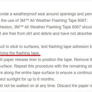

    好了,后院的胶带测试证明3M的OSB棒极了。我发现一箱24卷,价格约为290美元,也就是1800林英尺的磁带。

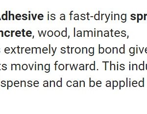

    OSB处理木材或混凝土呢?在混凝土上放置一些封口机,在那里它会产生光滑的表面粘附?
    我打电话问3M技术支持是否可以喷3M 90胶粘剂。他们说这真的没有任何意义。我之所以打这个电话,是因为有人在他们的经历中体验到了越来越强的黏附性。他们说它对混凝土也有效,我只是不知道效果如何?我不希望我在密封空气方面的努力在一年之内就毁于一旦。

    8067胶带很好地粘在混凝土中,只要它相对光滑(想到车库地板而不是人行道)。我想不出在Polyiso接缝处使用喷雾泡沫而不是胶带的原因。

    虽然我在3米处用Techy打电话并用3M 90喷雾粘合剂作为OSB的底漆,但他们说无需。我发现了它在需要时推荐的参考资料。此外,指出它在混凝土上工作的参考。听起来像是一个非常便宜的保险。
