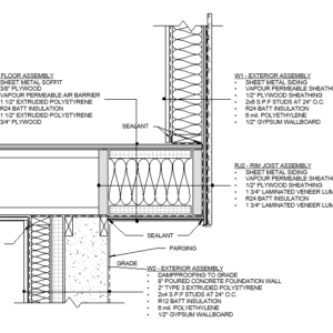

你好。我正在研究一个项目,主楼在混凝土基础墙上悬挂。我很难找到显示悬臂地板的海豹障碍,障碍和绝缘的详细信息。我确实在木框架墙上显示了一个悬臂,而不是混凝土基础墙。
如有任何建议,我们将不胜感激。谢谢你!

    我的名字是布兰登,我位于7A区,是加拿大艾伯塔省。房屋采用传统平台先进的框架技术构建。该项目目前在设计中。外部包层是金属和灰泥。基础墙没有外部绝缘,只是沥青下方和上面的折叠。我们通常使用梯形图架而不是锚杆和门槛板。
    由于梯子窗台,我只是不确定障碍/延迟器的路径。

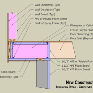

    阿曼德科博||#3
    以下是一些来自互联网的选择。在你最后的细节,更换顶部板上的框架墙与窗台板和窗台密封超过混凝土墙。
    迈克尔群岛||#4

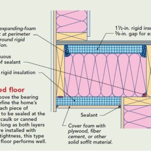

    布兰登,Armando的形象应该是一个很好的开始。您还应该阅读这些文章:
    //m.etiketa4.com/blogs/dept/qa-spotlight/pest-way-管道 -
    http://www.finehomebuilding.com/2012/03/08/3012/03/08/Cold-floor.
    如果你在这之后还有其他问题,让我们知道。

    太好了谢谢。我现在的关注是密封基础墙壁顶部和地板框架之间的界面,因为我使用梯形窗台,该梯形图架嵌入混凝土中而不是机架板。
    以下是我目前正在努力的详细信息。

    布兰登,我不熟悉术语“梯形窗台”,但看起来它可能像短墙一样诬陷,水平铺设?或者只是两个2x的解剖员?这对讨论并不重要,我只是好奇。
    我假设你的i-托梁穿过以创造悬臂,内部LVL在托梁之间阻挡?或者外部LVL轮辋是否携带地板溢出的负荷?
    无论如何,我认为你的思路是对的。就目前的情况来看,在基础隔热层和地板悬挑隔热层之间有一个很大的热旁路。你需要把地板保温层带进去,满足室内平面的基础保温层。
    至于气封,你正在显示各种虚线。对于空气屏障、蒸汽缓凝剂和WRB,最好使用单独的管道,除非其中两种具有相同的功能。
    在基础墙的顶部,你需要一个毛细管破裂和一个空气密封;有各种各样的膜,你可以简单地铺在基础墙的顶部,用一些额外的材料,然后把其他膜绑在上面。我的第一选择是12英寸的维科,但也有其他选择。维科胶粘剂朝哪个方向并不重要。
    在您所示的地板托梁之间使用XPS,我没有看到大部分优势。几乎没有任何额外的R价值高于较厚的贝蒂,随着这里的人们可能厌倦了阅读,吹风剂是有效的,持久的全球变暖剂(AKA碳污染物)和XPS的绝缘值下降时间所以没有充分的理由使用它。
    在您的上述墙上,聚乙烯不是最佳选择,因为它可以防止向内干燥。可变渗透膜符合大多数建筑码,并为更有弹性的组装。考虑到您在其他地方使用的绝缘金额,我很奇怪为什么你撇去在上面的上面的墙壁上空。一层外部绝缘将显着提高热性能。
    在你的地下室墙上,你可能是安全的泡沫和斯巴特的混合,但是,再次,尽职尽责的建造者将在该地点使用eps或更经常聚四代。内部聚在地下室墙的内部是一个非常糟糕的想法,在导致水分积聚的情况下,导致模具和腐烂。只要刚性泡沫中的接缝牢固密封,用标准乳胶涂料就涂上内部即可足以防止水分问题。如果您的建筑代码需要1类蒸气延迟器,则任何可变的渗透膜都会符合该要求。如果您的代码专门调用聚乙烯,我认为我在这里阅读了加拿大代码,我不知道该告诉你什么。

    我的代码要求RSI值3.46为地下基础墙和3.08为地上,我只是在略高于最低3.51(地下)和3.2(地上)。如果我提高了,开发者会抱怨不必要的材料和劳动力成本,导致我不得不做更多的修改。如果由我来决定,我会像你推荐的那样有外墙。
    根据你的建议,我将找到一种替代聚氯乙烯的材料,从托梁上移除XPS,增加电池尺寸,在基础墙顶部提供毛细管破裂和空气密封,并从地下室墙壁上移除聚氯乙烯。
    谢谢你的帮助。能源法规在阿尔伯塔是最近才出台的。
