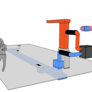

    我查阅了recopaerator的安装建议,该公司提供了四种管道选择,包括下图所示的管道。我不喜欢它。如果你的管道看起来像这样,它将很容易为空气处理风扇吸入更多的室外空气通过回收器比设备的程序引入。
    这是总是HRV或ERV最好有专用的通风管道系统,而不是与强制空气系统共用管道系统。

    在recopaerator手册中,我们的系统按照选项4中描述的方式安装。我猜你担心的空气处理克服ECM电机的ERV仍然适用。
