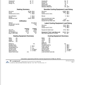

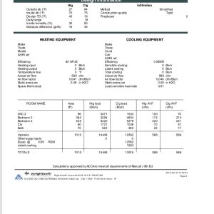

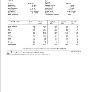

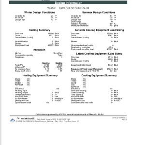

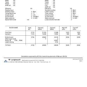

请帮帮我,我要疯了.....寻找帮助大小和设计暖通空调迷你分裂系统在我的新建设....由第三方完成手册J。住宅外部也有3/4 " XPS绝缘....整个房子有2“封闭的细胞和额外的开放细胞在屋顶填补螺柱腔。我还安装了3“岩棉在所有的墙腔。带着10亿罐泡沫喷雾和液体密封罐回来了。尚未进行风机门测试,等待门安装。我的困惑来自于小分区…你们认为什么是最有效的方法?如果您需要额外的J手册论文,请让我知道。 Thanks guys.

    嗨,DIYer,我刚刚花了一些时间在coolcalc.com上重做我自己的J手册
    不幸的是,我无法读取任何您发布的图片。超小字。你可以把它们放到一个文件或照片共享应用程序,并在这里分享的链接?(收存箱,谷歌驱动器,谷歌照片等)。
    我看到的是36k btus热量吗?在阿拉巴马州吗?照片上的数字对我来说很小但如果我没看错的话,这听起来就大错特错了因为这个结构听起来很紧凑。
    Dana多赛特||# 3
    在Manual-J中可能会出现一些“无用的输入无用的输出”的内容。(我希望它不会花很多钱。)在摘要页顶部的注释中指出:
    “载荷计算是基于这些值。开放式爬行空间密闭泡沫,R19墙……”
    R19墙吗?
    螺柱墙与2“封闭细胞泡沫(~R12) + 3”岩棉(~R12)与3/4“XPS (~R4)在外部不能用速记描述为“…R19墙……”。中心腔接近R30,热桥后“全壁R”可能超过R19。如果它被计算为一个2x6/R19螺柱墙,这是完全错误的。
    一楼看上去2715英尺(包括高天花板空间),二楼1015英尺,总空调空间3730英尺?在负荷多区域汇总报告页面,它显示整个房屋的供暖负荷为45,822 BTU/hr,整个房屋的制冷负荷为44,125 BTU/hr。对于一栋3730平方英尺的房子来说,这两个数字都在正常范围内,但对于所描述的房子来说,这个数字偏高了。
    没有深入每个房间的细节,如果朝西的22英尺高拱形天花板的房间大部分是窗户,而不是更好的代码墙,它可以解释这两个数字。
    此外,99%的外设计温度奥索卡&拉克堡是+ 31F,而不是+ 27F,但是它们至少有1%的设计温度(94F)右:
    https://articles.extension.org/sites/default/files/7.%20Outdoor_Design_Conditions_508.pdf
    使用4F较冷加热设计温度比现实增加约10%至热负荷的数字。我怀疑更大的错误在其他地方,因为在墙壁上的说明断开。
    如果采用多重分流,任何设计负荷低于5000 BTU/hr的房间都不应该有自己的无管道头/区域(可能是所有卧室在修理完Man-J后),但你可能会被困在那里。如果你这样做,把所有的卧室都安装在一个多分体式压缩机上,并保持超大的因素成比例,可能会在舒适方面发挥不错的作用,其余的在不同的压缩机上。如果在一层下面确实有一个爬行空间,那么在爬行空间中安装一个单独的管道迷你裂缝可能是客厅/餐厅/厨房等的正确选择。

    Manuel J的照片,希望是给DIYEr的
    https://photos.app.goo.gl/bDmpJE4zZYiTeDwh7
