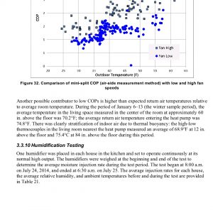

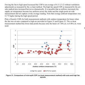

    我发现一个能源研究部,发现警察在高处增加了60%。这更好地证实了我的研究结果。跑你的粉丝高。

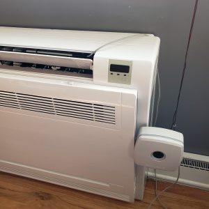

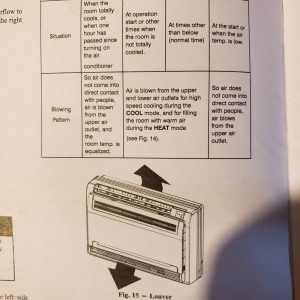

      在我的地板控制台单元上,我可以同时直接出轨,按钮或两者。我总是将它设置为开放,但它被软件覆盖所以“空气不会与人联系”。请参阅下面的Manua的附图。两个开放的双打供应表面区域,我相信效率显着提高。底部出口打开也可以更好地加热。因此,它不仅仅是粉丝速度,制造商正在改变效率。

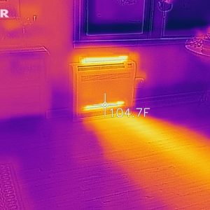

      我附上了一个在沿着地板上抛出的热量射出了多少射击的射击。我目前正在寻找可能删除襟翼或某事来试图永久地保持打开。该软件似乎只能保持更高的速度。

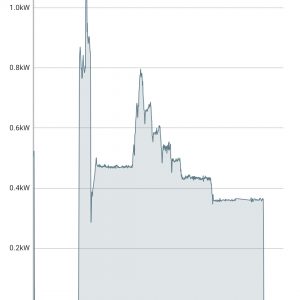

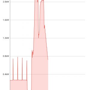

    我做了一些进一步的测试,并发现了实际上有一个重要的电气节省风扇高。压缩机负荷减少约25%。以下是自动风扇上的单元图20分钟,然后切换到高风扇20.注意风扇切换到高电平时载荷的掉落。
    1. vap0rtranz||#19
      我不是在遵循“负载下降”的结论。图表是以千瓦时为单位的电力随时间的变化?且小于0.5 kwh,其次是2kwh,大于20min后为20min。你是说第一个时间段使用自动风扇第二个时间段使用高速风扇,但是高速风扇也意味着更高的电力负荷,不是吗?图表显示的时间一定比你说的要长。
      1. BFW577.||#20
        风扇高,耗电少。
        单位被设置为最大容量的自动风扇在1640在图表上。机组耗电量约2200-2300千瓦时。然后我切换到高风扇1700,它下降到略高于2千瓦时。
        请参阅上面的Pauls评论关于降低压缩比在蒸发器上的更多空气。
    2. 约翰3公里||#21
      20分钟太短暂,无法收集任何切实的结果。我会在每一个环境下至少一个小时的时间来说,理想情况下,在太阳升起之前,您可以清晨,所以您不处理太阳能增益,户外临时工具已触底。

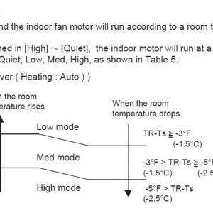

    在加热模式下,我认为高风扇速度将提高效率。当我赶到将其放入时,我计划在我的管道系统上测试这一点。这将包括一定量的变化风扇压力设定点以获得更高的风扇速度。理想的设置可能在自动中,具有更高的压力设置为CFM。
    富士通修身管道服务手册包括有关风扇和压缩机控制的信息。随着室内风扇速度设定为自动,达到高风扇速度,直到房间温度落后于5F。5f off设定点很远。它似乎并不像风扇速度会升起,直到压缩机在峰值输出处运行一段时间,这似乎是Sub Optimal。设计良好设计的管道系统应更容易耐受风扇,而不是盒子或壁单元。本手册在加热中的压缩机调制策略上没有详细说明。
    在低负载条件下,降低室内风扇速度可能有意义,以延长调制范围。这将取决于低调制警察VS启动效率命中。有一些系统似乎可以推动调制太远,但我没有听说过任何人建议这个富士通的纤细管道。
    1. 约翰3公里||#23
      伟大的发现。低于设定值5F是荒谬的。我对+/-1F很敏感。难怪人们抱怨热泵的舒适度。我的墙壁分裂将表现同样的方式,即使是与硬件恒温器。这是为了达到某种虚假的效率数字吗?根据单元的大小,它们可能无法恢复,因为抵消家庭热损失所需的能量+温度的三角洲可能太大,通常在室外温度较低的融霜周期。这真的很遗憾,应该是用户可调整的。

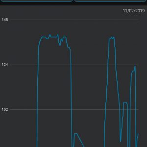

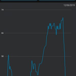

        我还在回冷管路上连接了一个温度探头到室外冷凝器。一夜之间,风扇被调高了,返回的人数在48-58人左右。你可以看到,当风扇被设置为自动630左右时,回风温度上升到67-72。
        然后,只要风扇处于高电平,随着从蒸发器提取更多的热量,效率就会显着增加。
        1. 约翰3公里||#25.
          从这个图表中kwh使用的差异是什么?

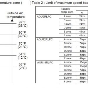

      2. 哑光F.||#26
        johns3km -
        压缩机仍然调节以保持设定点。在细风管上,低室内风扇转速将限制输出约85%的容量,可在高风扇转速设置。
        我很惊讶,室内风扇速度在加热中没有与压缩机速度相关联。我想我希望风扇在高速公路上运行高,除了以最低的压缩机速度(调制低端)。
        在冷却侧,压缩机速度受室外温度和室内风扇速度的组合受限。这必须与预防冻结有关。这值得为我们生活在潮湿,低冷却负荷的地方,并考虑降低风扇速度以改善潜伏的速度。我很惊讶他们没有使用供应空气温度传感器来控制压缩机速度冷却。

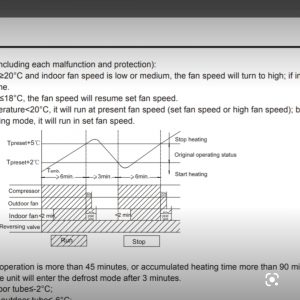

          当设置为高风扇时,我的迷你分裂仍将扼杀风扇,即使在MIN调制中也始终保持最小86度的供应空气温度。
          这是一个类似的图表,来自Gree Service手册in风扇速度。如果我正确阅读它,它看起来像格力限制了户外温度的风扇速度?
