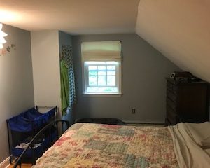

楼上在每间卧室有一个6k或9k的头。我楼上的担忧是我们的卧室有一个膝盖墙和倾斜的天花板,所以在外面墙上没有窗户上方的空间。下一个逻辑的地方是在主人的中间关闭(又名幼儿的房间!)墙,瞄准床。我也需要冷凝水泵......

    楼上的FH06吹在床上是积极的一个坏主意。让它直接打击人们使其更加困难。将其安装在分区墙上还呈现制冷剂线和排水管线路跟踪并发症。将其放在床边吹向另一个房间的床上会更好地工作,更容易实现(假设它不在倾斜的天花板上和非常短的墙壁上。)

    南卧室的布局没有留下多少“好”的墙壁空间。它是角型的,有一堵齐膝的墙,所以倾斜的天花板占据了大半个房间,而外墙没有足够的空间安装它。在床上吹气似乎是它唯一可以去的地方,如果我不去管道系统,或一个大型富士通,可以在天花板或地板安装。我很喜欢那间卧室的FH06调得这么低。

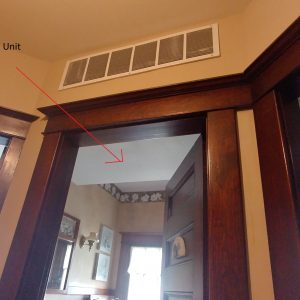

    关于编辑 - 谢谢你的图片,又名!我看到管道在条件空间内。我们的楼上的天花板是90英寸高,我是6'3“,所以失去了余地必须最大限度地减少。Losing 6" would be acceptable... Not sure if it'd be weird walking under a <7' ceiling when going into the bathroom - that's the logical place to run the duct, N-S axis of the house (and avoid it being in the hallway...)

    在这里的公寓土地,8英尺的天花板高度,通常是降低浴室的天花板6“-8”,以容纳水管/管道。我身高6.4英寸,我注意到天花板更低了,但我从不觉得这很烦人。如果你有90英寸的天花板,这将是一个最糟糕的,所以也许可以试着模拟它,看看它是什么感觉。如果浴缸不管用,可以尝试在壁橱里安装水平或垂直的浴缸。
    我最擅长的是在进入时保持门上方的管道/ HVAC。由于门标题的高度,你的眼睛错过了身高的损失,除非特别指出,否则大多数人都不会注意到管道。
    我喜欢运行椭圆形或4x10 / 4x12管道,当高度是一个问题,没有框架下的管道(只有干墙)。如果管道是在有条件的信封内,没有必要绝缘他们,你节省了几英寸额外的。

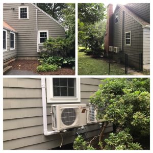

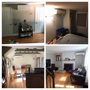

    一个月前,我的暖通空调承包商朋友和我安装了四个单一区域的迷你隔板(三菱FH09在楼下的厨房和客厅,FH06在楼上的两间卧室)。安装过程很顺利,只有一根电线坏了(还有仓库发错了电线尺寸,没有贴上标签,而且在我们连接之前就安装了!)我查了两套一楼公寓的线,在墙里查过。我的承包商朋友犹豫了一下,所以我趁他不在的时候做了。安装在外面看起来整洁多了,因为墙上只有一套垂直的线皮(注意,如果有人用更便宜的先锋线皮,把所有的外部螺丝都换成不锈钢,这样2个月后你就不会生锈了……我想应该是8号钣金3/4“我用的是……)
    我一直很激动 - 墙上的墙壁戴上床上的墙壁在我们身上没有爆破冷空气,随着叶片避开床,并看着IoTawatt电源显示器,你可以看到它从20W到150W循环一分钟一旦它在夜间击中冷却设定点。这很舒服。运行楼下的起居室和厨房的迷你分裂,厨房让房子超级舒适,即使在这个夏天的热浪中也是如此。即使在当天门口左侧打开时也是舒适的房间。
    冷却是我们更换的较大窗口单元的巨大改进。我们会看到冬天带来了什么!

    在这里,你去了!我认为它很好地出现,户外单位有两个在房子的两侧都融合得很好。从街道上几乎看不到,墙壁山应该减轻地面雪问题。在房子里最小的振动,室内单位非常安静(小电动眼球是最响亮的部分!)。
    这些设备被错误地订购了没有电暖器的设备,所以我会看看在新英格兰情况如何。最糟糕的情况是,我会在0度的温度下换上它们,并咒骂自己这个夏天没有这样做!

      户外单位安装在雪地深度线上很好 - 这是惊人的,有多少安装人员将其视为似乎它只是空调。
      在旋转的支架上安装压缩机时,声级是如何通过墙壁的声音?
      头部砰砰的干扰不是楼上太糟糕了。不知何故,我设想了那个下限。
