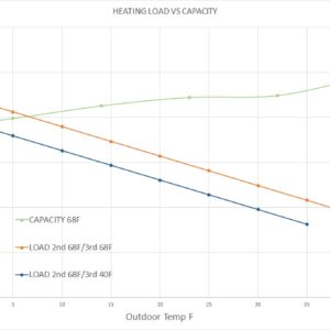

    我已经为18RLFCD附上了我的负载与容量图表的图。
    我应该能把2楼和3楼到68楼的温度降到外面的7楼。
    “在调节”第3层并通过关闭“阻尼器”允许跌至40F,允许下降到大约2F。
    已发布的容量编号是否包括Defrost循环?
    看到这将如何在现实世界中有趣。
    我会在手边准备一些暖气,以防天气异常寒冷。我还可以鼓励空气从一楼加热的气体向上流动。
    连接这个东西的管道,并保持在静态也将是有趣的连接到现有的主干系统。它会是一些定制的光滑的曲线。

    达娜·迪斯特||# 16
    谢谢你对那个单位的辅助热控制的提醒-我从来都不知道它的存在。我从来没有见过aux加热条广告为那个系列-所以它可能不得不控制一些其他设备(?)。
    "...在loadcalc.net数字的两位数百分比..“应该读”……两位数百分比的保证金在loadcalc.net数字…”。我需要和编辑,嗯?:-))
    公布的产能数字是否包括解冻周期?
    湿球型和干球型的情况通常在容量表的小字中说明(不是那个图表吗?我没有重新看),但在饱和湿度条件下,你必须将其折扣为超高湿度和低温度。如果你使用1.5吨,它将不需要辅助热覆盖二楼,即使在霜冰雾型除霜条件下。这种天气在你的海拔和位置上是非常罕见的(但在华盛顿山顶经常发生)。你的负载修正可能并不总是涵盖2楼和3楼的总负载,但你真的要在一年中最冷的晚上早上5点在那里工作吗?
    顺便说一句,我喜欢你的图表。

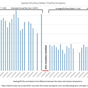

    因此,在阁楼空间的墙壁和屋顶甲板上安装CCSPF后,我可以使用一些现实世界数据更新这一点,这些数据密封了现有的拱桥和脊通孔。我们正在努力获得蝙蝠和毛茸茸,但它一直缓慢和孩子一起慢。只需即可,我们在墙壁和边缘托梁和屋顶上的R21上有大约R11。该计划的详情在于://m.etiketa4.com/question/attic- rings-details.
    我有一些来自我们的Ecobee日志的世界上负载数据。现有的炉子是80%100,000 BTU,用于二楼(R13 2x4墙)和阁楼。通过计算每日总运行时间和平均每日室内/室外ΔT的数据进行分析。然后使用这些数字来计算附图中所示的每日BTU /小时/ΔT。负荷大约是绝缘前的一半,而阁楼现在大约40度较高。我希望完成绝缘,干墙将再次降低20%左右。
    即使没有保温完成,6F设计温度的负载也会根据平均每日数量和基于99%(2.5 sigma)外界的20k BTU / HR下方约为15K BTU /小时。整理绝缘材料应制造一个导管的Minipplit,非常可行,可以加热第二和第3层。
    负载号让我感到惊讶,因为我预计在6F的基于手册J计算中的当前施工状态时,我预计在6F左右。这是二楼,所以我怀疑有一个有意义的堆栈效果从一楼贡献。日常变异量也很令人惊讶,但可以通过太阳能和风的差异来解释。由于超大,炉子运行时间也最大6分钟,我不确定产生的效率影响。我还没有考虑任何炉电气使用或相关的热贡献。
    我有点偶然地进入了我的融合日常运行时间和平均ΔT的方法。我实际上并不是对此的最佳做法,所以我打开了输入。如果有人感觉像偷渡时,我已经附上了我的数据。

    达娜·迪斯特||#18
    炉子的运行时间不会对效率产生很大影响,除非它是短周期燃烧1分钟或其他什么。
    你的分类方法可能会比大多数负荷计算方法更精确,但如果你也能将风速和阳光关联起来,这将允许你忽略太阳能增益因子,并添加一些风因子,那么你可以改进。
    不管怎样,用一台富士通加热两层都不会有任何问题。即使1吨可以处理15KBTU/hr @ +6负载,但1.5吨仍然是这里的首选尺寸,有足够的余量来处理一些严重的冷,但仍低于1.5倍的超大在99%负载。
