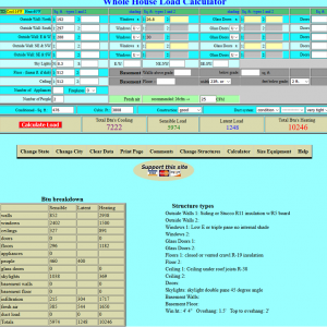

    嗨,我碰巧看到了这个,我没有这种事情的经验,但最近发现免费的loadcalc工具在线和输入您的维度踢。请看附呈。我不确定我是否算对了,实际上是通过乘以8英尺将线性尺寸转化为面积。不能完全把假设对齐(R11 w R5板= R16,对吗?)但想象它接近。对于一个小装置,假设管道系统位于有条件的空间中。其他人可以提供更好的建议。你可以在http://www.loadcalc.net/load.php

    〇漂亮的K T
    我用了一下你找到的那个计算器,我觉得好像是在正确的范围内;其他有更多负载计算经验的人介意评论loadcalc在线免费工具吗?

      >“…介意评论一下loadcalc在线免费工具吗?”
      关于使用该工具的加热负荷,我发现它更接近使用Wrightsoft完成的正确的Manual-J,只是通风和渗透假设被归零了。至少在一个例子中,它超过了35-40%,即使在一个有大量玻璃面积的房间的通风和渗透方面有积极的假设。但它为大多数房间/房子提供了相当合理的供暖负荷。在在线免费工具中,它是我迄今为止发现的最准确的加热负荷。
      我从来没有用那个工具对冷却负荷做过比较。对于着色因子的输入没有很大的灵活性,所以我相信它在某些情况下会显著夸大负载,但在其他情况下可能非常接近。

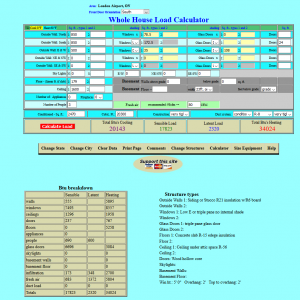

    这没有实际用途,但出于好奇,这里是我的实际房子之间的比较,使用PHPP建模(但不包括任何太阳能收益的加热负荷)和我的房子尺寸和细节使用最佳的绝缘和玻璃选项loadcalc提供(所有这些都比我的实际房子更差)。我猜这代表了一个比代码更好的东西,但我不知道。
    实际住宅,PHPP: 11,500BTU/h
    理论屋,负荷:34,000BTU/h
