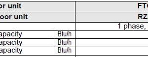

    在第27页,它显示了在47华氏度的室外干球温度下的加热能力为20000 BTU/hr,在17华氏度的干球温度下的加热能力为13000 BU/hr。它还显示容量控制为35%至100%。

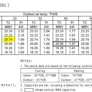

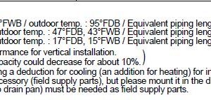

    然而,当我看第98页时,它显示的容量是20,740 BTU/小时,在14华氏度到50华氏度的室外湿球温度和68华氏度的室内干球温度下。
    现在我很困惑,户外17°的实际容量是什么。如果它是13,000 btu / hr,那么这对我的房子恰到好处。但如果它是20,740 btu / hr,那么它的流量超过59%。现在,我担心我可能会根据您的警告超过40%过度的警告,我可能会有舒适性和效率问题。
    假设20000 BTU /小时容量和35%的控制点,则最小输出是7000 BTU /小时。如果房子需要13000 BTU /小时@ 23华氏度室外和0 BTU /小时@ 68华氏度室外然后线性内插表示,7000 BTU /小时的最小容量的平衡点。将〜44华氏度确实似乎可接受的或者是它太低?
    你对此有什么见解吗?我是不是误解了我读的工程手册?
    再次感谢你的帮助。

    在任何一组湿和干灯泡温度下,它具有约3:1的逆转比。(35%约为100%的1/3),但容量随干灯泡和湿灯泡温度而变化 - 它比在+ 47°F的+ 17f下降。在测试HSPF效率测试单元的湿式和干燥灯泡温度是测试的规定的测试条件。为了能够说明标称加热能力,必须至少在+ 17°F中提供多大,并且在测试它是HSPF效率时,能够在+ 47F时调制到该水平。
    它的最小输出+ 47F是大约7000 BTU / HR,您的房屋的负载在65F以下的320btu / Hr / hr /时,您的负载超过7000/320 = 22f小于65f,或约43f,这是1月份的平均温度。看:
