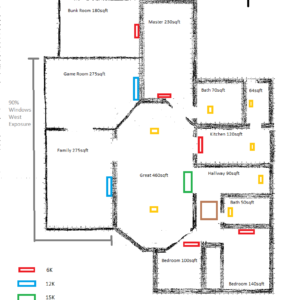

    附件是一个大纲,显示了系统。抱歉,看起来像是一个小学生做的,但我今天早上把它拼在了一起,准备写这篇文章。
    奇怪的是,当我把这两个12K单元放在室内单元上进行测试运行时,无论负载如何,DeltaT都没有超过16度。
    我们不再打开大房间里的15K或厨房里的6K,剩下的是12,12,6,6,6,等于48K(与室外完全匹配)。小房间里的6k可以在30分钟内将房间冷却到69度,整个周末都保持这个温度。现在它们需要几个小时才能达到69度,但房间里的湿度超过70%,一旦达到设定值deltaT是7度。我用完全相同的组件检查了另一个安装上的deltaT,一旦达到设定值,deltaT是30。

    理想情况下,你可以在小卧室的右下角添加另一个寄存器,用这2个6k来交换家庭和游戏室的12k(可能是超大的)?失去了厨房的6K,你就有了4 6K来缩小到2吨的户外设备?隔热层是什么样的?
