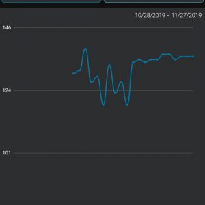

      当你修好它时,我建议你记录最大容量的供应温度。把每个单位的风扇高,并设置设定值像86或最高它将去。然后它将以最大容量运行。用温度计测量管道输出,记录外部温度并制作图表。我的车上有监控设备,信号弹有泄漏。我看到性能逐渐下降,这是显而易见的管道供应温度随时间下降。对于这些装置来说,有准确的制冷剂充注量是至关重要的。只要几盎司低,这些单位的性能就会急剧下降。
      这是我的12k格力蓝宝石供应管道温度的图表。

  9. BFW577.||# 13
    他们是否将所有制冷剂从系统中排出并适当称重?只有这样他们才能知道里面的制冷剂不够用。这些单位绝对需要准确的制冷剂充注,以有效运行。我一定会查出来的。
    此外,我已经阅读了许多服务手册和技术文献,我知道没有迷你拆分使用定时器进行除霜。这些是20多年前的技术。对效率的打击非常大,制造商不会使用浪费的解冻定时器。该软件知道何时根据室外风扇负载增加的输入进行修复,出口温度和冷凝器温度下降。
    你测过管道最大容量时的温度了吗?
