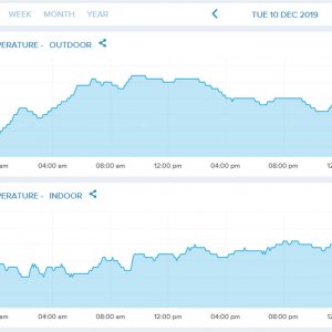

当我昨天收到我的电费账单(700美元)时,我很震惊,我试图弄清楚它的意义,并寻求一些指导,因为基于这张电费账单,用空气源热泵(加50加仑电热水器)给我的房子供暖的成本似乎比用50年旧的油锅炉(加家用热水的油间接供暖)给我的房子供暖的成本要高。
对于我的设置背景,我有两个室外机(MXZ-3C30NAHZ2)连接到三个室内机。这些都是在2019年3月安装的。一个室外单元连接(1)一个9k的地下室龙头(2)一个12k的一楼书房/厨房龙头和(3)一个9k的二楼主卧室龙头。另一个室外单元连接(1)15k的一楼客厅头(2)6k的二楼卧室头(3)6k的二楼客房头。我真的不太开6千间卧室的暖气,因为它们从一楼的热量通过房子被加热了很多。在我的家在Sherborn MA的J手册有在6华氏度56k BTU/hr的热损失。我的家是一栋两层楼的殖民建筑,建于1968年。它的面积为3400平方英尺(约3400平方英尺),但遗憾的是,它的地下室没有绝缘或密封。一年前,我把阁楼椽和山墙末端喷上了泡沫塑料。第1层和第2层的墙壁上有R13球棒。 Windows are original single pane w/ storm windows. The outdoor unit connected to the head in the basement runs a lot; the other outdoor unit runs intermittently, even at 30F. Please also note that the oil boiler indirectly used to heat my domestic hot water using an electric hot water tank as a storage tank; I disconnected this and wired it up to now heat with electricity a couple months ago to be completely oil-free.
一切都很好,直到最后一笔高达700美元的电费。在夏季,空气源热泵表现出色,比我以前使用的15 SEER管道中央空气系统节省了不少钱。3月、4月、10月的暖气月也没有问题,电费约为1600千瓦时或以下(每月用电明细见附件)。根据历史,没有暖气和空调的基本电费是每月900千瓦时。加上家用热水,每月大约需要1350度。
我回到我的石油记录从去年ASHPs之前安装在一年中最冷的时期之一(08年2019年1月28日),我们使用112加仑的燃油在这20天(810基地临时的硬盘65 f,每天平均40.5硬盘)。假设家用热水需要20加仑的油,那就剩下92加仑/ 810硬盘= 0.11加仑/每个硬盘。假设燃油锅炉的效率为75%,则每HDD为11517 BTU:(139,600 BTU/gal)(0.11 gal/HDD)(0.75效率)。
如果不是我的14.4千瓦的太阳能电池板在这段时间内产生了大约500千瓦时的电量,这最后700美元的账单将会更多。把这个加到我的账单中,我将在2019年11月6日至2019年12月6日期间消耗大约3500千瓦时(以3000千瓦时的使用量计费)。这段时间代表969个硬盘,每天平均31.3个硬盘(假设65F基本温度)。在此期间,两家公司都经历了多次除霜周期。取消上述1350 kWh的基线,这使我使用每个HDD [(3500-1350) / 969] 2.2 kWh。所以,要达到每个硬盘的11517 BTU热损失标志,我假设COP约为1.5…(3,412 BTU/kWh)(2.2 kWh/HDD)(COP) = 11,517。
1.5 COP对于平均35华氏度和寒冷气候的三菱设备是完全不可接受的。我已经用空气源热泵把我的房子的温度调高了几度,比我们烧油的时候还高,但这仍然是非常错误的,电费如此之高。有人知道是怎么回事吗?我相信我的数学是正确的。我怎么能在11月和12月初花费500美元的空气源热泵采暖费用??
感谢您在听咆哮,任何提供的透视和答案,所有!

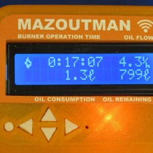

    我将数据提取从我们的Efery TPM仪表和Mazoutman监视器导入Excel中的Mazoutman显示器,并将其与我们的Netamo气象站提供的温度读数相结合。这提供了一个(希望)在一个小时按小时内能源性能的合理准确的指南。
    作为背景资料,在我们购买之前的一年,之前的房主消耗了5700升燃油和12300千瓦时的电力。考虑到这一点,我们对房子进行了清理,重新进行了绝缘和空气密封;安装全新Pella architecture系列门窗;用SlantFin锅炉、间接热水器和Tekmar控制系统替换原有的加热系统;还加了一个热回收通风机。这使我们的产量降到了每年2000多升。随后,我们安装了两个无管迷你分水器,开始用Nyle Geyser RO热泵热水器加热DHW。如今,我们每年大约使用200升石油作为备用能源,使用约9000千瓦时的电力,全是风能、太阳能和牛蛙电力公司提供的低影响水力发电。
    在冬季的大部分时间里,底层的小隔板可以让房间保持相当稳定的温度,但底层的主单元有点小,一旦温度降至-10°C以下,我就会定期打开锅炉来帮忙。如果没有锅炉的帮助,主楼和楼上的温度就会相差很远,但考虑到所提供的环境效益,这是可以接受的权衡。

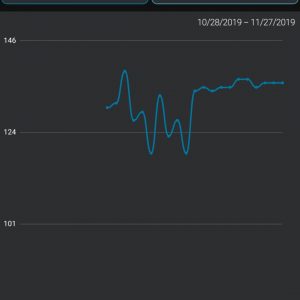

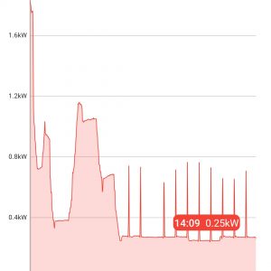

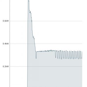

      CollieGuy-你发现这些单位不是真正的循环,就像人们认为?我的两个都将在200-250瓦特左右调制到Min输出,只需留在那里。我从未见过压缩机在短时间内迅速打开和关闭。至少在我的Gree和Midea中出现,他们有某种算法而不是短暂的循环。
      这是我的两个单位接近设定值时的快照。在最小调制的尖峰是为了油控制。

        这一年过去的星期二非常温和,我确实注意到一些短暂的骑自行车,特别是较低级别的单位。您将看到其消耗短暂上升,以响应我们的Nyle HPWH的运行,它由定时器控制,允许它在03H00和06H00之间每天充电一次。在低负荷条件下,它们绘制大约270瓦,但在备注时将跌至25或30瓦。

          我也在监控我的供应和回风温度在我的两个单位,以及。我的一个单位有一个小制冷剂泄漏的照明弹配件,这是显而易见的性能下降。如果没有准确的制冷剂充注量,这些东西就会像悬崖一样下降。
          与室外温度和压缩机功率相比,便于制作供电温度图。如果你失去制冷剂很容易看到。
          我还监测每月的平均供应温度。这些装置会运行得很均匀如果你失去了制冷剂你会看到平均值迅速下降。

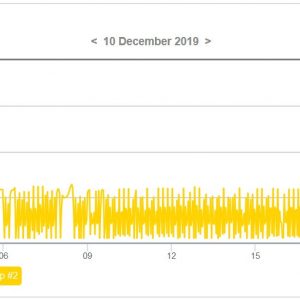

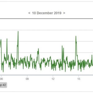

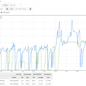

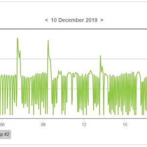

    我安装了IoTawatt的电力监视器,这很棒。谢谢VAP0RTRANZ。我一直摆弄热泵的设置(风扇速度以及哪个单元开启),并发现撞击风扇速度肯定会降低功耗。我正在使用自动,但它看起来通常在安静和中速之间的某处运行。我在睡觉或离开时使用高或非常高,这是帮助。
    我还继续我的地下室密封项目,这是改善我的地下室头部的负荷。它现在会时不时地关闭,而且开着的时候也不会那么难运行。
    令人好奇的是,我是如何看到我的第一层头的短周期,即使在20多岁的温度。当我把风扇的速度保持在自动速度时,这种情况就不会发生。现在我提高了风扇的速度,它们平均消耗更少的能量来加热我们的主地板。我附上了一张从今天开始的电力消耗图表从20度左右到30度左右。注意我是如何从早上9点左右开始使用“南方热泵”进行电力循环的。奇怪的是,这个循环从零消耗上升到1.5到2kW之间,然后再次下降。为什么它不向下调制呢?我唯一的头在这家伙是大的15k头(我没有麻烦打开小6k二楼卧室的头,因为热量在楼上足够好)。有人知道为什么吗?我也会给三菱公司打电话讨论这个问题。

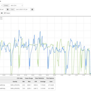

    我在发布几个图表,也可以让人们对其的表现感。它确实在各个层面调节,但它似乎也有一些奇怪的行为。

  11. BFW577.||#33
    这不是短周期骑行。这些下降是解冻周期。中间的上升是基盘加热器启动,压缩机转速增加,使线圈熔化。
    。请确定三菱除霜循环如何工作,但几乎看起来它们是在基于时间的除霜周期。我刚刚在CT南方,昨天看着,我的单位都只梳理了几次。你的似乎花了很多时间除霜。
    这是一个在除霜周期中的一个单位的镜头拍摄,以进行比较。

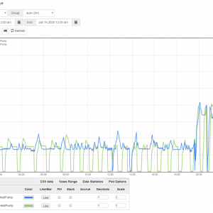

    感谢您的回复User-7551473和BFW577。因此,这些不是所有解冻周期。除霜周期是倾向但从未击中零的那些,然后有那个尖峰,然后再次快速加速。短周期是将一直到零的那些,并且在然后斜坡备份之前将其保持一点(至少20分钟)。
    我发布的第一个图是从上一个时间点开始计算的,绿色热泵显示了大约7个短周期。从那天开始,两个热泵都在进行除霜循环。它们很难区分,因为时间尺度几乎是一整天。

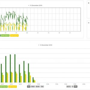

    1. BFW577.||#36.
      我拍了另一个详细的外观。它们肯定似乎很短暂的骑自行车。这些都是墙壁安装件吗?您是否使用remotes进行控制?如果使用Remotes,则温度传感器位于顶部回通入口中。所以它真正读取天花板附近的暖空气层。您真的需要控制一个单独的房间恒温器的墙壁单元。它制造了巨大的差异。我猜这是你的问题。
      1. MAheatpumpguy81||#37.
        这是一个很好的建议,我希望这是原因。我在Kumo站和Kumo Cloud设备/程序旁边使用墙壁恒温器/湿度传感器。我通过Kumo Cloud智能手机应用程序控制这些设备。所有设备都通过WiFi和蓝牙进行通信。我已经把传感器一般约10英尺从墙壁安装单位和5英尺离地板,所以温度传感不是问题。

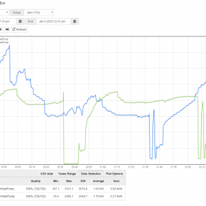

        我正在用我的头撞墙,因为许多第一线的故障排除方案已经在这里用尽了。我开始怀疑使用两个MXZ-3C30NAHZ2室外单位是否是一个糟糕的选择,因为它们不能相互交流,而我最好使用一个更大的多区域单位或一堆单区域单位。我的意思是,热泵让房子保持舒适,但我没有省下超过我50年的燃油锅炉。
        我附上了另一张图片,显示绿色热泵的电力循环的电力消耗签名,然后是蓝色和绿色热泵的除霜循环,以帮助人们了解我所观察到的情况。

    从你的图表上看,我认为这两个单位似乎都在以最小的频率循环。如果这是正确的,那么我们需要得出的结论是,在目前的条件下,他们看到的负载过大。
    试着关掉其中一个或者其他的装置也许它能承受全部的负荷。
    奇怪的是,这两个单位似乎经常在几乎相同的时间点停止运转。也许这就像太阳从云层后面出来一样。
    另一件奇怪的事情是,当其他人发布他们的迷你的当前绘图图。我记得看到一个3分钟的峰值全速运行每90分钟冲洗油回压缩机。
    恒温器的设置是远程改变还是按计划改变?
    我认为断开云连接,使用机载电子设备是值得一试的。

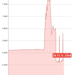

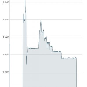

    有些事情看起来肯定不对,我同意沃尔特关于可能超大的设备的看法。你的效率就像这样上上下下。他们似乎没有以任何持续的低速运行,而COP的速度可能要大4倍。你的调制似乎到处都是。它们似乎也在过度解冻。
    这是来自昨晚的12K Midea的快照。这是一个适当大小的单位调制应该是什么样的。大部分夜晚,它在大约450瓦的速度稳定,我预定在我们起床前一小时上涨2度。然后,它定居到其最低容量,警察可能在6+。

    电力监控对于理解这个系统是一个巨大的福音。奇怪的是,看到我的3区热泵只有15k头运行功率循环从2k负载下降到零,然后又回到2kW。它只是没有调制。当温度更高时,它也会做同样的事情,但在1kW左右。
    我已经在我的平面图上附上了每个房间的热负荷和室内头部的位置。在和三菱代表谈过之后,我会拿到他们的书面声明,然后看看我能让安装人员做些什么。我想把1.5万的客厅缩小到1.2万,把1.2万的家庭活动室缩小到9万,然后把它们都装在和地下室相同的压缩机上。然后用一个空气处理装置和管道把整个二楼(这已经从旧的中央空气系统管道),把它放在另一个压缩机上。我仍然需要保持至少一个第二fl头,因为其他压缩机也是一个3区单位。

        这些室外机的额定最大功耗超过4kW。我经常只在这些户外设备上运行我的15k头,所以在那个设置下最大应该是2kW左右。事实上,我看到很多负载是关于当温度在20到30摄氏度时,它是电力循环从高负载降到零,然后又恢复。在假定的cop条件下,很难证明15k头的运行基本上是最大的。

    这是一个非常说明我的系统的能量监测图表(见附件)。从前一晚午夜到19:30到20:00,外面的温度在华氏40度和30度左右,然后下降到35度左右,然后继续下降,在晚上保持在华氏30度左右。这张图本质上显示了三菱热泵作为两级压缩机在这个温度范围内,而不是作为调节压缩机。它们只是对外界温度做出反应,而不是对房子的热负荷做出反应。
    这就是我效率低下的原因。如果这就是三菱所说的“变频器驱动的压缩机技术使用了维持舒适条件所需的精确能量”,那么我觉得这是在撒谎。和三菱的代表聊这个一定很有趣。希望设置是关闭的,或者他们有坏的控制器板,这不是这些多区域系统是如何设计来运行的。
  28. 沃尔特Ahlgrim||# 65
    你当前的图表清楚地显示,你正在使用的控制电路非常初级,无法调节压缩机的速度。我知道你花了很多钱买这个设备在某些时候,你需要承认这是一个错误,并停止使用它。
    你还需要关闭北方的单位,温度下降到0°以下。

    我只是想告诉你我的最新情况。昨天我和我的安装人员交谈(他,在整个过程中,真的接受了我的担忧,并想让事情正确)。我们进一步讨论了奇怪的“调制”行为,即室外压缩机的功耗从最小值(在我的例子中,大约600W)跃增至1.5 - 2kW之间,尽管它们一直保持着室内的设置值。这种活动会导致一个闷热的房子和压缩机的动力循环。
    根据我的安装人员最近与三菱代表的对话,这是一个真实的事情,三菱多区域单元,他们的设计是在那个温度下提高逆变器频率。
