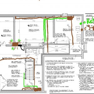

我住在马萨诸塞州波士顿地区。我正在整理地下室。我想有加热/冷却的选择,但我有头部空间的问题,所以我很自然地被吸引到地下室的迷你分裂的想法,以避免更多的管道工作。此外,我一楼的管道工作占用了地下室很大的净空空间。当我向几个承包商指出这一点时,他们建议将一楼的暖通空调并入迷你分体系统,并将一楼分成两个独立的管道空气处理器,每个都有一个备用的水力盘管,用于从我现有的燃油锅炉产生的热量。这将消除90%的高架管道系统,造成的问题与头部空间。我真的只和三菱的经销商讨论过这个问题。建议的设备有:
—室外单元为MXZ8C48NAHZ2
—一楼两侧布置SVZKP24NA和SVZKP12NA
-两个MSZFH09NA和一个MSZFH06NA的地下室的三个房间
几个月前,我收到了各种各样的成本报价。一些承包商在地下室只有三个6000 BTU系统。所有人都同意我需要在地下室放三个人头。
现在我已经接近完成安装,一些承包商说,他们的三菱代表已经建议反对这个计划,即使它是根据规格完成的。我很少得到关于为什么细节。一位经销商说,他担心地下室的小房间会因为一楼的住户打来电话而过热或过冷,即使地下室的住户已经关闭。我在这里的一篇文章中也看到过。三个单位在地下室的原因是,两个的房间通常会有自己的门关闭,双壁和门下方隔音材料,所以不会有很多空气流入,此外,可能会有很多人在媒体室,所以建议一个比它的大小可能决定。见附件以帮助解释。
所以,我有点不知所措。我喜欢回到我的头部空间,更有效率,对一楼的两边有更多的控制。但是,我不想这样做,如果它不能正常工作,或者效率不高。我在这个网站上读了一篇文章,说室外机1:1映射是最好的,但我真的不能在外面装5个室外机!我最多只能装下两辆车。所以我在想一楼的两个室内单元用一个室外单元,而地下室的三个单元用另一个室外单元是否更好,但我想优化我的花费,如果它能工作,只是因为室外空间的问题,我更喜欢一个。
很抱歉让您久等了,但如果您能提供任何帮助,我将不胜感激。你觉得三菱代表为什么不建议这么做?我还没有找到一个承包商,我觉得比我更了解这一点,所以这很麻烦……如果你知道波士顿地区的任何人,知道这一点就很有帮助!如果你认为不同的设备会更好的工作,请让我知道!
一楼和地下室的平面图剪报附在我的草图上。
谢谢,
安德鲁

    1.这个尺寸对我来说似乎很可疑——我知道你是在波士顿,但就房子的大小而言,我认为不需要一个4吨重的户外单元。此外,您的室内容量为60k BTU/h。虽然这是在130% (62k BTU/h)三菱允许的MXZ-8C48NAHZ与分支盒和SVZ空气处理,我不确定这是一个好主意。是否进行了适当的手动负荷计算,考虑到房屋的绝缘和换气率?
    2.地下室办公室的6k头对我来说肯定是个问题。在这么大的室外机上安装这么小的头不仅是个坏主意(因为转弯率的下限),而且把这么小的房间放在它自己的区域上也没有意义。
    3.如果你有两个室外单元的空间,我会考虑在地下室安装一个室外单元,在一楼安装另一个室外单元。这将有助于保持每层单元的大小相似
    4.可以在热关闭时禁用风扇(要么通过切断控制板上的电阻,要么通过适当配置恒温器)。这可以帮助缓解过热/过冷区域的问题,在热关闭。

    整件事听起来像太多的设备,大部分的头部荒谬地超出了可能的负荷,特别是地下室。我怀疑这可能是三菱不愿签约的原因。一个FH06头(或3/4微型导管盒)可能会超过整个地下室的加热负荷,而且它有一个非常小的(和大部分潜在的)冷负荷,即使是在媒体室有6个居住者(约350-400 BTU/小时每人潜在+敏感)。地下室的设计看起来有点过分了,但其他地方也太过了。
    我怀疑SVZ的空气处理器对于一楼的负荷来说也太大了。最好是适当的尺寸,并使用一些热条(而不是油锅炉的水空气)来弥补寒流期间的差异。即使温度在-5F外,超加热MXZ上一个合适大小的SVZ的大部分热量将来自COP >1的热泵,热条弥补了差额。(辅助热片也不要太大。)在已经超大的锅炉的更低的占空比效率和燃油锅炉的燃料成本下,水力空气盘管没有任何优势。如果热泵彻底失效(而不是仅仅失效),就把锅炉封存起来作为“万福玛利亚”备份——不要让它闲置,不要把它用作辅助加热。
    退一步,逐个房间,逐个区域手动j热负荷计算让第三方专业工程师来计算,而不是暖通空调承包商。
    如果你有一些冬季加油锅炉,可以运行一个基于燃料使用的整个房子的热负荷,这可能会告诉你MXZ-8C48NAHZ是多么大的整个房子的负荷。在+5F外,-8C48NAHZ仍然可以提供54,000 BTU/小时无带加热,这将使它大约1.5倍的超大,我的子代码20世纪20年代古董2400' 1.5层楼+ 1600'绝缘地下室在伍斯特。(我真的希望你在完成这个空间的时候,已经把地基墙隔离起来了。)可能是你的三倍大。有关如何运行基于燃料使用的负荷计算的详细信息,请参见:

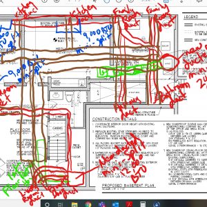

    如果你愿意,我可以私下把计划的完整PDF发给你——只是觉得我不应该公开我的地址?如果你想要就告诉我!对不起,我没有提到二楼和三楼原来-看下面的更多信息。但是,我想我肯定比你想象的更封闭,所以数字可能会更好。在富士通上,你能推荐一个波士顿地区的经销商吗?
    我不太明白为什么补热片比油浸线圈好?我油锅炉将继续活跃,2楼和3楼都照顾,空气处理程序,而且我间接热水箱和护壁板热在我的车库上面(让我女儿的房间被冻结,我意识到有可能是一个更好的解决方案,但婴儿的步骤。:))。
    关于第三方工程师的想法也一样!为了回答你关于管道系统的问题,请查看新附上的图纸,上面有我用棕色标出的现有供应和退货的粗线。如你所见,它们基本上直接穿过我房间的关键走道,降低了头部空间。一旦你隔离了地板和隔音的天花板,我将只有几英寸以上的我的头,我真的想避免。通过将一楼系统一分为二,房间中间几乎不需要任何拱腹。

  7. 安德鲁•蒙哥马利||#8
    你们让我的脑子灵光一闪,尤其是富士通可以垂直安装的想法……
    请看看我附加的想法。与以前相比,最大的变化是我正在考虑是否能在地下室创造一个三个房间都在一起的角落。Dana提到的一个7RLFC是否能够到达那里并将补给送到上面的每个房间以及从下面的每个房间返回的东西?每个房间最远的地方会有足够的气流吗?考虑到隔音对我来说非常重要,声音会很容易从房间之间的管道传播吗?
    关于一楼,两个aru9rlf的空气流量是否足够到达我的距离?如果你想知道奇怪的路线,这是由于我的托梁和想把所有的东西在天花板上尽可能多的愿望,也希望重复使用所有现有的洞在我的第一层的回报。我的返回的右边显示的单位实际上是内置在两个楼层托梁,所以有办法过渡到两个圆形管道吗?
