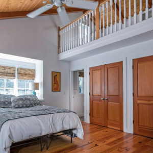

我们刚买了房子,可以看到天花板和端墙上(朝外)有水的痕迹。我们以为这是从外面进来的。这个房间是这所房子的附加物。是一个大约14 x 18英尺的房间,从北向南,所以东西朝屋顶倾斜。南面与房子其余部分的阁楼毗连。在高高的墙上有一个暖气通风口。(见图片)。我们有些晚上不用暖气,但完全不用冷气。
北墙是外部(见图)。这面墙屋梁下的石膏板上有深色的污渍。在横梁和T&G上也有黑点、黑点。(见图片)。

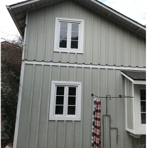

      房子里还有一个类似的屋顶。叫它阁楼房。在这种情况下,房间很大,大约14x18,足够高,有一个阁楼,大约6-8的间隙。这个屋顶有一个“短”的一面,刚好超过房间的阁楼部分,向南倾斜,一个面向北方的较长的斜坡。阁楼下面有两个浴室。
      在北侧,高处,但没有完全到山脊,在屋顶的中心,胶合板完全干燥腐烂,所以你可以明显地看到沥青瓦片倾斜。奇怪的是,似乎没有任何水从T&G天花板中流过。朝南的一面看起来很坚固,没有腐烂。

      也许两个部分的屋顶需要重建,没有“开梁天花板”。见附件-立面与LoftRoom,内部LoftRoom。
