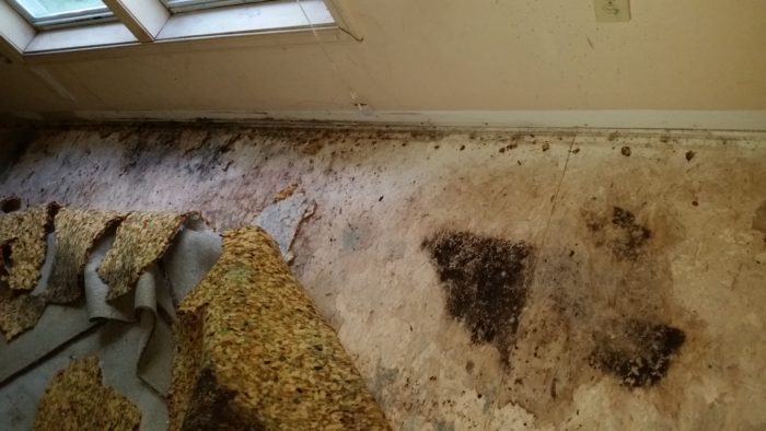

在我们新买的房子里拉地毯时,我注意到窗户下面有一些霉菌(第一张图)。
在拆除一块石膏板后,我发现在外部OSB墙的内部似乎有一个大补丁的霉菌。有趣的是,R-19玻璃纤维绝缘材料上没有霉菌。
干墙后面没有任何蒸汽屏障或缓速器房子在5气候区。
在这种情况下,正确的行动方针是什么?
在其余的外墙上打开石膏板,并放置泡沫/岩棉绝缘材料,以防这是由蒸汽扩散引起的?
我们需要专业人士来清理吗?霉菌似乎在梁的后面,如果不移除壁板和外墙,就很难清理,这是我想避免的。
谢谢你!

    如果是我,我会开除湿机来降低室内湿度。我还想找出这个潮湿问题的来源。从照片上看,我怀疑窗户的开口没有正确地闪光。我也会检查排水沟(如果有的话),以确保他们向护套倾倒水。
    如果是窗户的问题,你将需要移除它们,以便可以适当地准备开口。否则,你将永远无法解决这个问题。

    让我烦恼的是,霉菌离地板比离窗户近。如果窗户是源,那不是反过来吗?
    这扇窗户在二楼,所以在这个案例中排水沟不是问题。

    水总是走阻力最小的路线。所以,如果它进入房间,然后流到一个低的地方汇集,我会感到惊讶。当然,窗户是可以的,但是图中窗户下面的污迹是可疑的。

    史蒂夫·纳普是对的:第一步是确定水分的来源。我们很难在网上做这种诊断工作。
    注意,这两个发霉点可能有不同的原因。墙体护套模具看起来就像一个经典的案例,水从一个糟糕的闪光窗户下进入;这一假设可以通过用花园软管进行调查来证实。(喷在窗户上,看看螺柱腔里发生了什么)。
    你还没告诉我们关于房子地基的事。如果房子是在桥墩上或在一个爬行空间,底层地板的霉菌可能是由于夏季水分积累(这可能发生在空调住宅)。
