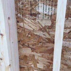

我们正在建造一栋新房子,目前正在框架中。今天下班后我停了下来,看到了崭新的墙壁护套上可能是模具的样子。我想也可能是某种墨水,因为其他板上的某些字母非常相似。I was just hoping to get some optnions from the board since you all appear more knowledgeable than me, and possibly save myself from calling out our GC on a non-issue Thanks in advance!
  1. JMM57||#1
    另一个图片显示了类似颜色的墨水

    乔恩,
    可能是模具。在温暖,潮湿的天气下,通常会在构架木材和护套上找到霉菌。霉菌无处不在 - 在室内和外面,在制造材料和树林中以及晚餐后喜欢的奶酪中。
    当您的房屋干燥后,用于建造房屋的材料将逐渐变干。这个过程可能需要一两年。如果我是你,我不会担心霉菌。
