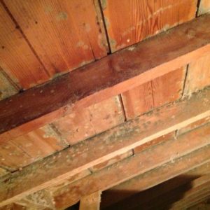

我想知道去除木头上的霉菌最安全、最有效的产品是什么。
我的阁楼里有霉菌,我想把它清除掉。当我雇佣一个清洁公司时,我应该问什么问题关于他们使用的清洁方法?我丈夫想打扫它,但我想因为mod的位置和范围,它覆盖了整个阁楼屋顶,我想我们应该找个人来雇。我有纤维素绝缘材料,我在考虑是否要把它全部移除,重新开始?我怎么知道绝缘材料是否可用?
  1. 迪克·罗素||# 1
    你有潮湿的问题。在除霉问题上我会听从别人的意见,但屋顶甲板下有霉说明那里太潮湿了。阁楼的湿气通常来自凉爽月份空调空间的过多漏气,通常来自潮湿的地下室。作为补救工作的一部分,您需要确定湿气的来源,否则清除霉菌就是白费力气。要么在像这样的网站上做功课,使用搜索引擎,要么雇一个建筑科学专家为你弄清楚。如果你不能令人满意地解决水分进入的问题,你可以通过改善阁楼通风来避免堆积/霉菌的问题,这意味着适当的山脊和底部通风,以及改善阁楼地板的空气密封。如果你能描述一下阁楼的结构,再加上你知道的任何已经存在的潮湿问题,这里的海报可能会告诉你应该看什么。

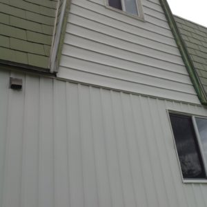

  5. 莎拉·马西森||# 5
