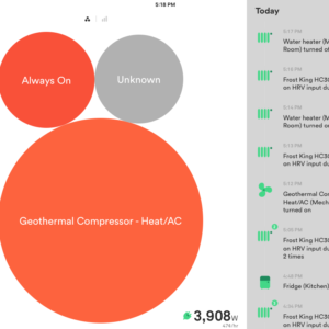

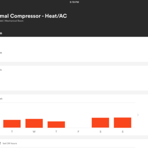

  13. 安德鲁博特||# 13
    嗨,大卫。是的,Sense最终认出了我的地理系统。
    然而,我也与开发者交换了一些信息,以调整过程;这一切从大约一年前开始就一直运转良好。
    这里有一些屏幕截图,显示了上周的数据。
    (在操作上的差距是在上周五,一个极端温暖的一天,在过去的周末,从白天被动太阳能收益。这些时间不需要暖气。)

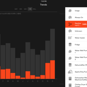

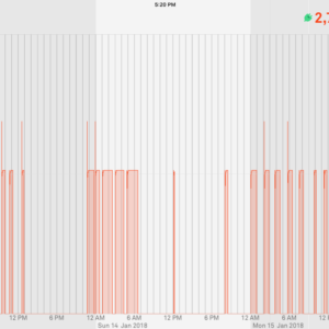

  14. 安德鲁博特||# 14
    另一图,地热(地源水-水热泵)压缩机使用情况,2017年全年。
    17年1月有一些比正常温暖的日子,我做了一些园艺!也花了几个月的时间来磨练我们确定地理定位单元何时运行的准确性。
