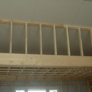

    维多利亚-还没有安装。应该在一个月左右的时间内植入。我没有安装的编号,但我的应该很简单。两个人,也许两天?我的房子北面有一个公用空间,所以所有的管道都可以通到托梁上面。这是一张照片。管道系统将在短螺柱后面,供应管道将穿过墙壁,排气管道将在天花板上。根本不需要切割框架。当然,一切都在条件空间中。绝缘体安装在照片中所示的石膏板上方。
  19. 维多利亚•威廉姆斯||# 19
    祝你安装顺利,斯蒂芬。谢谢你的图片和解释。
