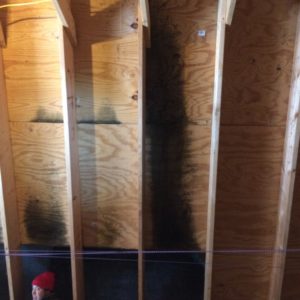

    在IMG_5118中,您可以看到模具爬上屋顶上的屋顶上的尴尬未加热的空间护套,并在车库中进入未加热的房间。还有一个伙伴在那里有助于赋予规模感。

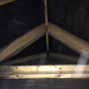

    在IMG_5120中是屋顶的峰值。黑色的一切都是模具,它没有像胶合板一样影响实木(尚未)。

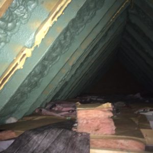

    在IMG_5125中,当我移除泡沫的切口部分时,热阁楼的样本快照。

    David,您的其他信息有助于很多,尤其是最后一张照片。我仍然不明白发生了什么,但通常同意沃尔特的建议和问题。草图会很棒,但外部的照片可能会告诉大部分故事。

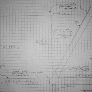

    我要寻求外观的照片,希望很快就会有一些东西。我假设你的意思是建筑物的外观和我问的区域。我没有收到它的照片,因为它完全被雪覆盖,但最近有点温暖,所以我可能会运气。如果你愿意,我画了一个剥离的墙面部分,绘制了屋顶的草图。我正在附上它。

    大卫,究竟很难弄清楚你描述的布局是什么。听起来像这个阁楼区域是被调节的中途,但你不能做任何一半的东西。热/空气屏障是阁楼地板或房屋屋顶。不能成为两种或整个东西的中途组合失败(如您所见。)无源通风口不够;阁楼需要根据其实际的热量损失积极地提供。我认为沃尔特在屋顶上放弃了CCSPF并在地板上携带纤维素,特别是由于屋顶区域巨大,下面的一半是未加热的车库,以及屋顶护套上的现有绝缘材料非常不足。我会尽我所能在泥潭上方的阁楼地板上创造一个空中障碍,用很多拱腹和山脊通风,然后在纤维素山上打孔。
