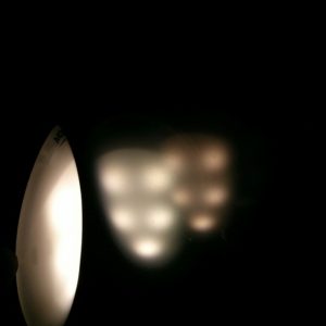

  14. Alan B||# 14
    这是一张从内部拍摄的照片,当从外部拍摄时,中间和右边的反射是相反的
  15. 专家成员
    Dana多赛特||# 15
    当有多个led时,很难看到图片中发生了什么。用一个更紧凑/狭窄的光源从一个角度观看,你会看到两对图像-反射面#4和#3彼此靠近,与反射面#2和#1有一定距离。
    可能需要比便宜的LED手电筒更宽的光谱才能看清楚。

  16. Alan B||# 16
    @Dana,这不是一个便宜的LED灯。)
    我试了一个LED手电筒,没有任何进展,所以我试了一个BBQ打火机,也不能解决它。我也试了我唯一剩下的白炽灯,但它的电池没电了,现在正在充电。
    基本上,当从室内和室外进行测试时,室内的窗格反射出与光线相同的颜色,而室外的窗格有紫色的色调。我似乎不能确定颜色是在玻璃的哪一边,但我认为它会更有意义的表面1。也就是说,如果这些SHGC窗是低的,我会很惊讶,在加拿大,我预计里面是低E。也许我应该用红外测温仪测一下两边?

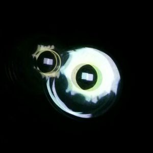

  17. Alan B||# 17
    这似乎是我能拍到的最好的照片了。
    表面1和2呈紫色,表面3呈绿色,表面4呈白色(与光的颜色相同)。
    这是从室内拍摄的,因为外面在下雨,我不能重复外部测试,至少要到明天晚上
    我学到的一件事是需要低亮度,我使用的LED手电筒的亮度太高,需要降到5流明以下。
    我可以用打火机而不是BBQ打火机看到同样的绿色,但它拍得不太好。
  18. 专家成员
    Dana多赛特||# 18
    在你最近的照片中,三号表面肯定有低e涂层。
