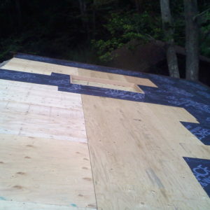

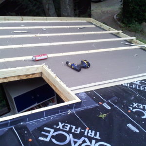

    保持水位是其中之一。我选择使用一大吨冰和水和合成衬垫并发泄我的屋顶,并使用真正的瓦片,因为我相信雨水是几乎优先考虑。我买的房子非常糟糕。
    除了大脑权力承诺和现金流动之外,我并不是说这些事情冲突[雨与能量]。
    [img] http://i99.photobucket.com/albums/l317/t92006/house/0911091239a.jpg [/ img]
    [img] http://i99.photobucket.com/albums/l317/t92006/house/0917091525.jpg [/ img]
    我的屋顶项目的照片。
    我想你会发现如果你以类似的方式做到了我所做的事情,那就不会花费太多,并且不会泄漏。
    我将在2x4上浏览马丁,认为它与捆绑相比矫枉过正,但我​​只是喜欢凯文的计划在屋顶上使用2x4作为结构支持。杰出的。大约8英寸的泡沫螺丝缠绕在整个东西上,屋顶将持续千年。
