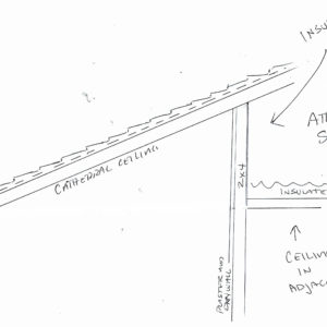

    首先是如何隔离“膝盖墙”(见附件的粗略草图),它将阁楼与教堂天花板的房间隔开。它是2x4的结构,它有原始的石膏穿孔石膏板,并有一个新的1/2层应用在某些点。
    我想在石膏板后面喷2英寸的封闭细胞,用矿棉填充其余的腔。框架只有2x4的,但我想完成它与(2x6) R23 Roxul蝙蝠,并使用绝缘钉(如果需要)把他们固定在地方。因为Roxul是如此容易修剪,我将能够在螺柱周围刻出Roxul保持一致的绝缘层。
    如何将这部分与阁楼绝缘,你有什么建议?

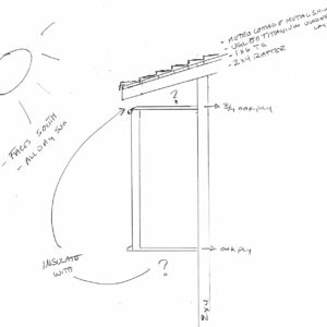

    我的另一个项目是在同一个房间里给飘窗隔热(见草图)。它的窗户上下都没有隔热层。我只是在重新做窗外的装饰工作时发现了这个。玻璃是双窗格,所以我有工作为我。窗户朝南,整天阳光充足。窗户上方的屋顶与教堂天花板的房间基本相同。(从上到下-地铁小屋金属瓦,丑陋的50钛衬垫,1x6 T&G和2x4椽尾)。
    提醒一下…我在第三区

    膝壁是一种外墙(一侧是经过调节的室内空气,另一侧是外部空气)。像任何其他外墙一样细节化它(尽管你不需要壁板)。r值越高越好。在你所处的气候区,最简单的方法可能是在螺柱之间使用某种蓬松的绝缘材料,在螺柱的阁楼一侧使用连续的厚刚性泡沫层。安装硬质泡沫时要注意气密性(用胶带粘住接缝处)。在大多数司法管辖区,建筑法规要求在阁楼一侧的刚性泡沫上加一层石膏板,用于防火。
    有关更多信息,请参见"两种隔绝阁楼膝盖壁的方法"
    关于飘窗:对于飘窗上方的“阁楼”,像任何阁楼一样详细描述它(如果有足够的空间)。如果深度不够,闭孔喷雾泡沫将比任何替代品提供更多的r值每英寸。
    为了在飘窗下面隔热,你需要在突出的架子的外侧安装一层或多层厚的刚性泡沫。用耐气候的装饰板修剪周围的坚硬泡沫,如蜂窝PVC,涂红雪松或涂白雪松。刚性泡沫的底面可以用不透气的底面材料完成。和往常一样,在进行这项工作时要注意气密性。

    所以我把它倒在了膝盖墙上,在石膏板后面喷上CC泡沫来密封,然后绝缘。就像你说的,把它当做外墙,更有意义。
    在膝壁的顶部,它与阁楼上的椽子相遇的地方(见图中圈出的标有“喷雾泡沫”的位置)。我可以用CC泡沫填充这个区域(2x4深度)来密封和绝缘吗?否则,任何其他方式都很难做到。
    关于飘窗……上面的通道很窄。我认为你建议的CC泡沫是我最好的选择。我担心的一个问题是,当泡沫膨胀和固化时,它会扭曲3/4的厚度。我应该为此担心吗?也许用泡沫做非常轻的动作,慢慢地把它填满?
    我添加了一张更新的图纸,是我昨天想到的关于海湾底部的。我最初省略了支撑窗口的4x4窗口支架,以简化事情,但现在添加了它们。我在想添加2“泡沫底部的海湾,然后建立一个2x4的框架充满roxul和一层底部密封它全部关闭。
    看来我也搞反了?我是否应该扭转这种布局,并保持2x4框架与roxul直接在3/4层的凸窗地板下,然后在2x4框架下与2英寸的刚性泡沫绝缘?
    这是我想用在飘窗下面的泡沫。这对膝盖壁也有用吗?
    http://www.homedepot.com/p/Thermasheath-Rmax-Thermasheath-3-2-in-x-4-ft-x-8-ft-R-13-1-Polyisocyanurate-Rigid-Foam-Insulation-Board-613010/100573703

    对于2x4的膝壁,R15玻璃纤维或岩棉将是好的。与其使用2英寸的r23边条,或在铆钉之间浪费2英寸的闭孔泡沫,还不如在铆钉的顶楼侧添加1.5英寸的连续箔面聚酯胶粘剂,以提供必要的空气屏障,以保证防弹棒的“背面”,这将使2x4 +绒毛膝壁性能完全翻倍。

    我只需要把飘窗的隔热材料做好房子的这部分就做好了。

    不要太担心飘窗下面的层数顺序——上面的刚性泡沫,或者下面的刚性泡沫,不会有太大的区别。重点是要密切注意气密性。
    是的,你可以在阁楼的膝壁上方使用泡沫喷雾。
