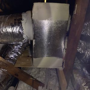

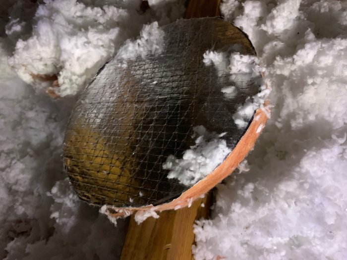

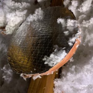

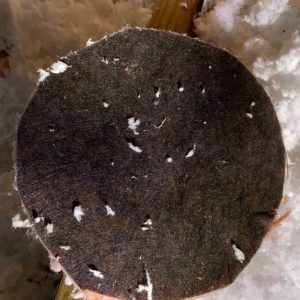

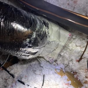

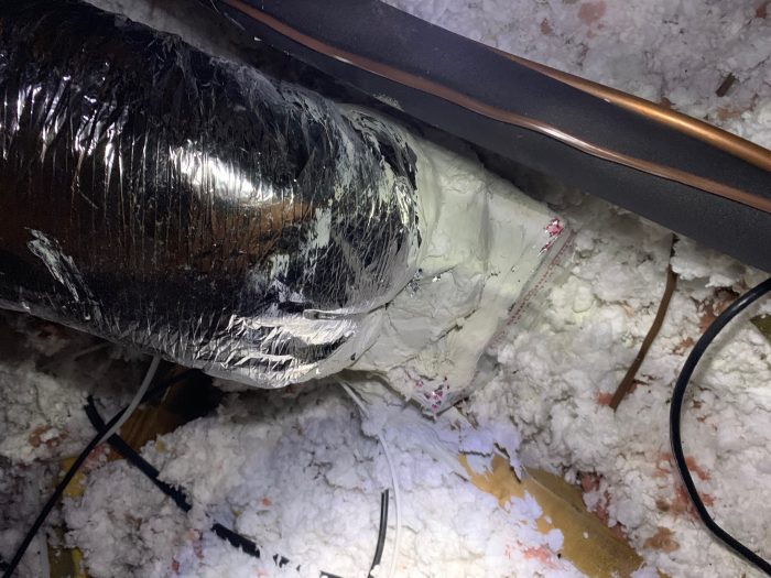

  13. ParkLane||# 16
    Matt F,我附上了一些管道工作的照片。我还附上了用于创建盒子的一块风管板(正面和背面)的照片。黑色的一面是内部的一面。我记得空调技术人员说他用了喷雾剂给盒子但我还记得他说过带箔纸的胶带。我对收银靴不太确定。看起来是同一块加了乳胶漆的管道板。我想我要让他们拿一份胶带的样本来,这样我就能闻一闻,看看是不是同样的味道。

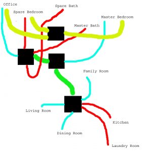

  16. ParkLane||# 19
    非常感谢!我让技术人员把胶带和其他黏合剂拿出来,他们今天在安装的时候用的,这样我就能闻到它们了。如果有一种和我闻到的气味相匹配,那么我们就知道它是从哪里来的了。通风口的气味和没有气味的布局是非常奇怪的,因为它们来自不同的盒子。我画了一张图表并附在了这个帖子上。黑盒是他们创造的导管板盒。绿色的线是连接盒子的更大的伸缩管道。红线是有味道的挠性管道。蓝线是没有气味的柔性管道。黄线是回程线。 The spare bath and spare bedroom are the lines that smell the strongest.
