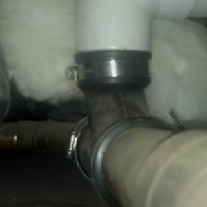

所以在夏天只有地下室的未完工部分有强烈的下水道气味。我不明白的是,这种气味只在夏天出现,而不是冬天。顺着气味,我相信我找到了源头,那是在我们搬进来之前翻修过的浴室里的淋浴间里。水管周围的一切都是干的,但我想知道,它是否可能来自柔性T接头,新的PVC排水管道和旧铜排水管道连接。有没有人有过这样的经历呢?
实际上,当我打字的时候,我在想我的通风口在哪里。随着室外温度的升高,这个特定区域可能没有足够的吸力来清除气体。

    这里有一张关于这种联系的图片。这是在P-Trap之后。

    有问题的区域有地漏吗?陷阱在夏天可能会干涸。
    马丁Holladay||#4
    如果淋浴器有p型疏水阀,要确保里面充满水。你得每隔几个月往排水管里倒些水,以补偿蒸发的损失。
  4. 约书亚劳埃德||# 5
    右边是每隔一天使用一次的淋浴地漏。在我的脚上有一个地漏,从照片拍摄的地方,但空调冷凝水管道排水到它。所以它永远不会变干。
  5. 大卫Meiland||#6
    在我看来,那些橡胶配件工作得很好。有理由怀疑吗?
    我在客户家里遇到了这样的情况。最终,原来的建造者在墙上留下了一个开口的管道。我们用一个废弃的浴缸风扇和烟雾弹把烟雾注入DWV系统来弄清楚。
  6. 汤姆可能||# 7
    在ptrap之后应该有一个通风管道,连接到其余的通风管道或从屋顶出去。如果在ptrap和你显示的连接之间没有通风口,水可以从疏水阀被吸出,从而使下水道气体从淋浴排水管上升,甚至是在显示的连接不良的地方。如果不使用地漏上的疏水阀也可能会干涸。
