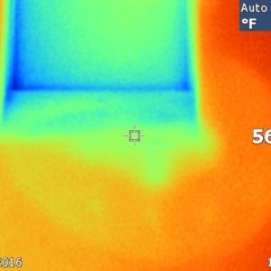

    今天是一个有趣的一天。现在是40年代中期,我被称为泄漏的天窗。我在这里上传了一些更多的照片,也是热图像(从工作中借来)。近2杯充满水从天窗右下方发展出来的凸起。一旦耗尽,水就停了下来。
    我不明白的是:
    -在我新拍的椽木照片中,有些侧面是湿的,但不是全部。我觉得这很奇怪,因为我以为从椽子到天窗都湿透了。这种情况只发生在天窗的一个椽子上,另一个椽子上是斑驳的。今天我的另一个天窗完全没有任何迹象。同样的库。
    -从天花板上的一个小洞里流出来的水差不多有两杯那么多。那里真的有那么多水分吗?屋顶工人说我在天窗上方4英尺处安装了冰和水护盾,如果是漏水,也会持续漏水,因为雪还在融化。原则上我同意。
    - 我有糟糕和良好的天窗的热量。有趣的是,良好的天窗在北侧和南侧有一些良好的热分散。另一个天窗没有,但我不确定那是因为它现在湿了。
    更加复杂化。其中一个屋顶者说他认为闪烁(用我的WASCO是橡胶,而不是金属)可能没有粘得很好,所以他在那里扔了一些GSL。绝缘家伙认为它是由房子里的暖空气引起的,使其在腔中的方式。如果是密封问题,为什么它在下雨时不显示?为什么不是去年?此外,我在天窗上方有3'湿润。水可以吝啬,但如果泄漏一直以滑雪灯向下下来,我不确定它可能会很多。另一方面,2杯水似乎是很多东西来下来。
    每个人都同意的唯一一件事是,它需要被修复。
    还有其他意见吗?
    所有的图片:https://onedrive.live.com/redir?resid=A87CD5E7C4551226%21181
    图片中良好的天窗在热量中看起来不太分散。
