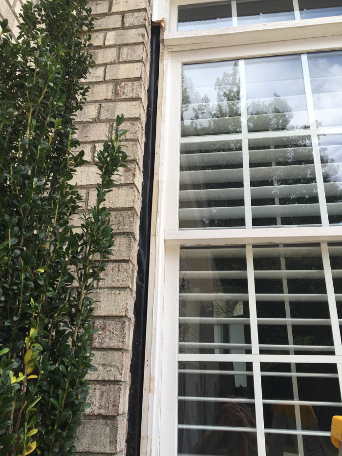

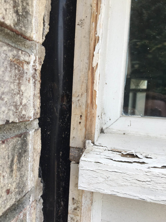

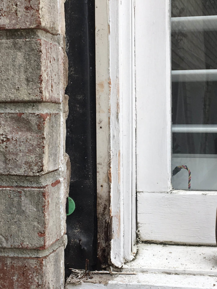

我终于绕过了用新的乙烯基更换一些腐烂的木窗。我今天起飞了一块砖模具,我并不感到惊讶地找到旧窗口山雀和粗糙的框架之间相当大的1/2“差距。有一些随机的BATT绝缘层塞满了部分孔,但不是所有这些。
*首先,这是闪过的吗?粗糙的框架成员周围有一些乙烯基的房子包装。我真的对闪烁的一无所知,尤其是在砖块家庭上。这个家是在1999年秋天建造的,墙壁没有哭泣的洞(但它是一个同伴和幕墙基础 - 我觉得你不需要它们),而且我在北卡罗来纳东部。砖模具周围的填缝分裂随着时间的推移,水在这里落后,所以在黑色包裹下面有一些腐烂,但没有太糟糕,我不思考。
*喷雾泡沫-我有一种感觉,我应该试着用窗户和门密封这个缝隙,很棒的东西,但我应该吗?它会干扰乙烯基包装吗?
下面的照片显示砖模具。1 1/2“宽停止仍在照片中。我用PVC种取代所有的挡块,砖模和装饰。谢谢马丁和其他人的帮助!

    我建议一个适当的尺寸的后杆放入间隙中,然后填充有Sonolastic NP1(或类似产品)。喷雾泡沫可能破裂,因为建筑物在不同天气下扩大和合同。填缝(带有后杆到位)可以为您提供一些灵活性。

    为什么?因为你写道,“水在这里落后了,所以在黑色包裹下的外部OSB上有一些腐烂。”这是一个大红旗。你在地平线上有昂贵的维修。
    你需要确定OSB腐烂的程度,这可能需要移除砖饰面部分——可能是在你所有的窗户周围。一些探索性的洞从内部一侧可能有助于您评估您的湿度问题的程度。
    在安装任何替换窗口之前,您需要:
    1.评估OSB腐烂的程度。
    2.用新的OSB或胶合板替换腐烂的OSB。
    3.修理房屋包衣(正确研磨)。
    4.在安装新窗口之前,正确闪现每个窗口粗略开口。
