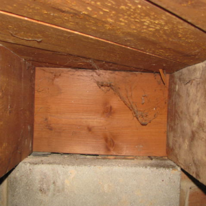

  5. Steve Knapp CZ 3A Georgia||# 5
    我想我明白了。底层没有带有外墙承重的窗台板。喜欢这张照片。
  6. TWslide||#6
    是的,谢谢你的照片!如你所见,木块上的空腔是向内部开放的,我的也在边缘搁栅的另一侧有一个开口。虽然空调可能会从墙壁抽空气,因为房子被收紧了,我关心的是如何适当地隔离这一区域。我拉了一些泡沫,已经安装和底部的边缘托梁和托梁有大约1/4“的水分。在安装XPS之前,我没有注意到这一点。
