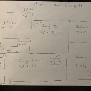

    我猜如果你加上平面图,你会得到更好的回应。
    1. Kieran973||# 3
      好点。这是我的一楼平面图。我在画中搞砸了几处,因为我不会画:1)客厅和餐厅之间的开口比画中大得多,2.)从客厅到楼梯的入口与衣橱的前门齐平(即:它实际上不像画中那样藏在衣橱后面)。

    我现在的计划是:
    客厅西南角一个9000英尺的墙壁单元(MSZ-FS09NA)
    位于餐厅西北角的9,000 btuh墙壁单元(MSZ-FS09NA)
    一个1.2万立方米的楼层单元安装在楼梯上方的天花板上,正对着二楼走廊(MFZ-KJ12NA)***
    所有这些都是1:1系统总共3个室外机。
    在11F设计温度下的总楼下输出:25,760 btuh (11F时的热负荷为240,062 btuh)
    楼上总输出在11华氏度设计温度:13900 btuh(热负荷在11华氏度为13855 btuh)*
    在11华氏度设计温度下的总家庭输出:39,750 btuh(11华氏度时的热负荷为37,917 btuh)**
    *这个单元仅能满足楼上99%的热负荷。这样剪得太近了吗?我应该穿15K的吗?
    **全屋系统仅超大4.36%。同样的问题,这是不是太近了?我是不是应该把楼下9K的房间改成12K的?
    ***将12k地板单元安装在楼梯上方的天花板上的原因是:楼上走廊的唯一外墙要么直接面对其中一间卧室,要么直接位于阁楼风扇的下方。我对一间卧室对面的公寓的担心是,所有的热量都会射向这个房间,但其他房间会受到影响。我担心的是,在阁楼风扇下安装一个单元,热量会流到阁楼(尽管我们的阁楼风扇通风口在阁楼上有一个泡沫板盖)。之所以选择地板单元而不是墙单元是因为楼梯上方的天花板只有36英寸宽而墙单元是36又7/16英寸宽而地板单元只有29又17/32英寸宽。在这个天花板的正上方是一个通往阁楼内部的上升楼梯,所以我的想法是,这条线可以沿着楼梯的底部平台延伸到阁楼的西墙,只有3英尺左右的距离,从那里它会沿着房子的西墙延伸到它下面的地面层的外部冷凝器单元。(所有三个外部单元都将紧邻在房子的西侧,两个9K外部单元连接到一楼9K内部墙头,每个线沿未完工的地下室天花板延伸15-20英尺)。

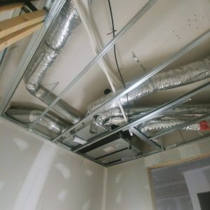

    2.纤细的盒式磁带是空气处理器。移动一些相当不错的BTU并不需要很大的单位。见附件18k中静态单元。8英寸的树干为开放式的起居/厨房空间提供风箱,5英寸的管道用于两间卧室和一个书房,4英寸的管道用于浴室。
    所有的管道连接到一个歧管在前面的单位,这是一个简单的长度8x12平方管道两端有帽。如果你需要更多的起飞,你可以把它放大。
