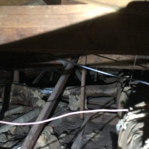

    阁楼几乎是在访问,看到PIX。整个阁楼是这个拥挤或者更糟,一款具有完全以排除访问的挑高。什么钟声和棍子做了你对你妻子的工作室
    又名||#3
    这是一个有点紧。
    这是VP100。所有的剥离和棍子气味,我会得到一个样本,看看房子里的气体需要多长时间,并且在此期间,您可以在气味生活的天气。
