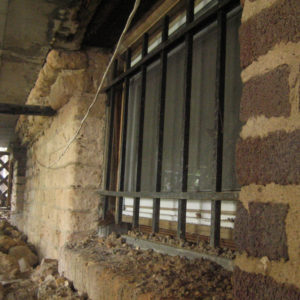

我刚把我房子的外后墙都给抹掉了。这些砖太旧了,已经破损,一碰就碎,变成了沙子。一开始我打算把它们修好,但是泥瓦匠告诉我砖块太软了,不能这么做。在这一切发生之后,我注意到房子前面使用的另一种砖进水了,破坏了室内的灰泥墙。这是在飓风造成周边地区连续两周下雨之后。长话短说,我做了研究,找到了这个网站,读了好几个小时的文章。这个网站是多么棒的资源啊!现在我知道有不同种类的砂浆和砖,我的砖是老式的(大约1915年),需要石灰砂浆。我问过瓦工他用的是什么,他用的是N型砂浆psi是750这对像我这样的软砖来说更好。我检查过了,里面还有水泥。 Am I worse off for having this on my old, spalling bricks? Please advise.

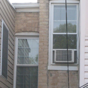

    我怀疑水的损坏可能是以上所有原因。离地面最近的区域情况非常糟糕(比我附上的照片更糟糕),但我没有那个区域的任何照片。车顶和后面的窗户周围也有损坏(见图)。这是预先清理,但你会看到一些小修理。屋顶上的5英尺护墙状况很糟糕,还漏水。另一张照片是前廊下的砖,它和我的地下室差不多。

    上面墙上的照片表明你有一个重大的结构问题以及拱砖的剥落。右窗左侧的砖墩太窄,无法承受上方拱的侧向荷载,因此其底部有几道垂直裂缝。显然有一些努力在解决这个问题包括一些盲目更换砖和重嵌裂缝,但除非这些包括一些条款将顶部和底部的码头到实体墙除了这只是一个时间问题裂缝重新打开,使湿气重新进入墙壁内部。一件薄薄的厚外套也不能阻止这种情况发生。似乎没有绝缘空间内部的窗口旁边的墙——如果有房间在墙的一边紧靠左边窗口(不能完全看到你的照片的角度),包括与保温砖的外观和支持将是你最好的选择隔离和雨衣。如果没有空间这样做,在适当固定的金属网上涂上一层传统的灰泥,而不是抹灰,至少可以防止水进入并稳定角落。
