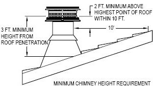

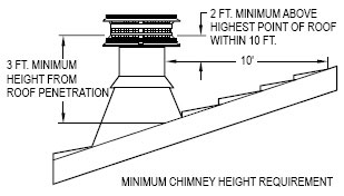

我相信我当前的通风管距离屋顶上方的脚。由于我想要草稿,如木炉,如果帽子使用木材炉子的规则。

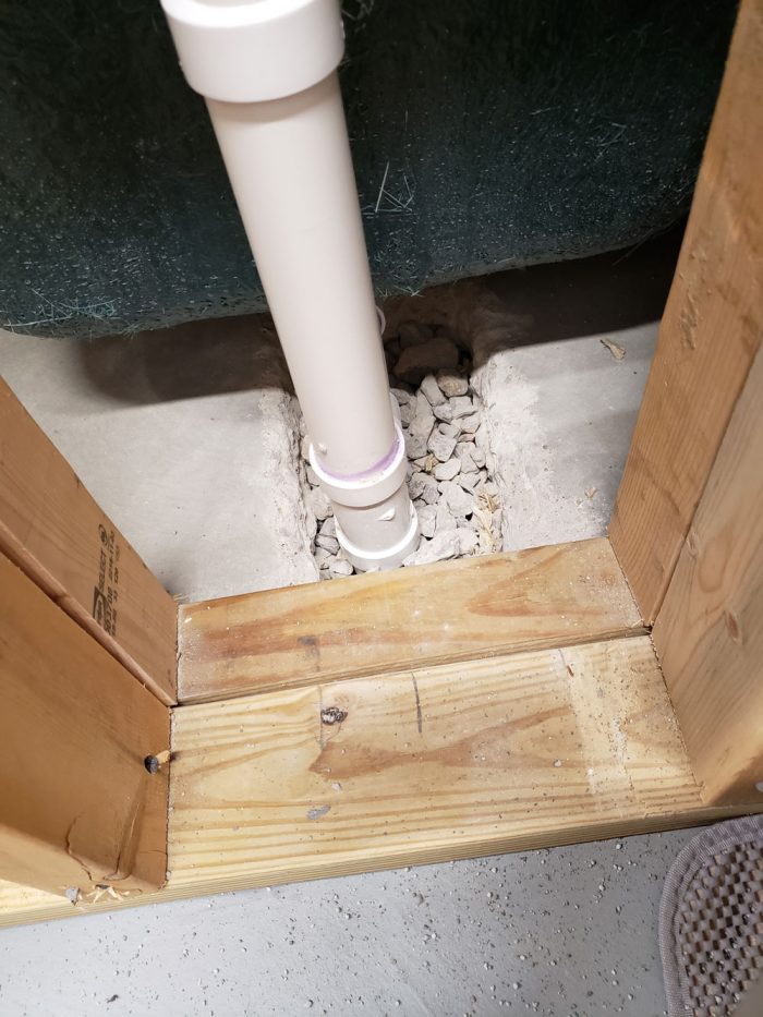

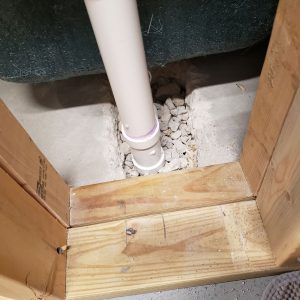

我应该如何像浴缸排出照片一样密封在板坯中的渗透?
