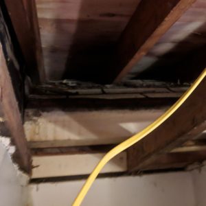

我进退两难。在匆忙施工的过程中,我真的认为屋顶通风不正。所以很遗憾,在某种程度上,这将是一次改造。
我把浴室(左)和厨房(右)的单坡屋顶附在同一平面上,只在顶部8英寸。
厨房的椽子里塞满了岩棉巴尔特,没有底舱通风。天花板上有两盏壁灯。
浴室干墙已被拆除,有一个单独的拱腹孔(3″),用于浴室排气风扇。
我的计划就是这样,我希望大家对我的建议有所评论,因为我正努力在时间和成本限制内实现最佳实践。
在厨房和浴室屋顶组件的最高点安装被动式通风口。
在拱腹孔封闭3层,安装一个墙壁通风的浴室排气风扇,在岩棉棉上面留出1.5英寸的空隙,在椽子内部涂上一层2″英寸的泡沫,密封空气,干墙。
拆除天花板固定装置,换上空气密封的或墙壁安装的固定装置。

  1. 布里吉特唐纳||#1
    照片……

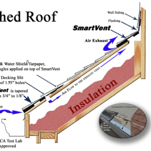

  2. 布里吉特唐纳||#2
    另一种观点

    布里吉特,
    你的解释令人费解。你写了一个3英寸的“底孔”,但照片上显示的是一个圆形的穿入浴缸风扇的孔是在墙上,而不是底孔。
    你曾写过“在厨房和浴室屋顶的最高处”安装了“被动通风口”。什么是“被动发泄”?
    有关隔离这类屋顶组件的安全方法的信息,请参阅本文:"如何建造隔热的大教堂天花板"

    很抱歉造成混乱。墙上的通风口是炉子的排气扇,左侧是底气通风口。
    我对这个profile vent很感兴趣:Duraflo 60PRO50BL Pro 50 Roof vent, Blackhttps://www.amazon.com/dp/B004Y74THA/ref=cm_sw_r_cp_apa_Mss7BbAM2RND4
  5. 布里吉特唐纳||# 5
    最初我对smartvent, metalera和coravent的这些蒸汽扩散端口很感兴趣,但希望由于屋顶尺寸较小,我可以只用一个通风口,使它更容易修复。
    马丁Holladay||#6
    布里吉特,
    我想你把蒸汽扩散口(不允许空气流通)和传统的屋顶通风口(设计允许空气通过通风口)搞混了。
    你需要的发泄方式是你上一条评论(评论#5)中提到的三种发泄方式之一。原因是你需要在每个椽湾通风。屋顶中间的一个通风口坏了。
    你的计划有一个通风屋顶组件将只有当你有一个连续的拱腹通风在拱腹。通风口必须为每个椽湾提供新鲜空气入口。
    有关蒸汽扩散通风口(一种不适合您的困境的方法)的更多信息,请参阅本文:“蒸汽扩散港口。”

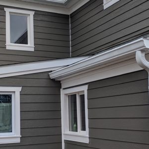

  7. 布里吉特唐纳||# 7
    我没有适当的间距屋顶到墙壁通风口横向屋顶的长度。但我在浴室窗户下面有一个洞,但在原来的厨房附加屋顶上(见图中的瓦片),非常类似于一个无条件的阁楼。这将允许每个海湾的底部通风口和屋顶到墙壁的单一通风口。
