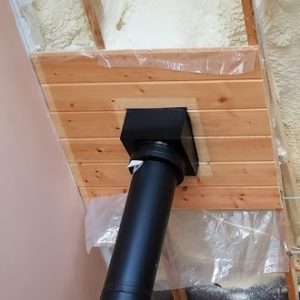

    我从你的一张照片上看到舌槽板下面好像有一层聚乙烯。聚乙烯作为一种空气屏障(某种程度上)和蒸汽屏障。

    马丁,我们的炉子有个工厂做的颈圈可以让隔热层远离烟囱。目前试图阻止凝结的方法包括用陶瓷绝缘材料包裹烟囱,固定领子,然后喷洒泡沫。谢谢你告诉我如何填塞衣领。
    你在图片中看到的卷塑料是临时放置作为一个释放之间的喷雾泡沫和在图片中看到的T&G残余。在新的T&G进入之前,塑料被移除。
