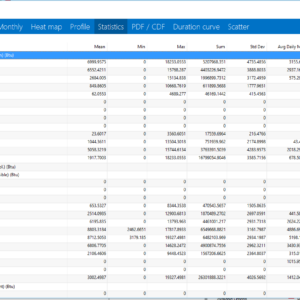

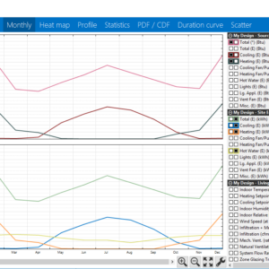

    所以我一直在玩beopt的一点现在,我试图弄清楚如何读取beopt的输出来取代一个手动j。
    如果在Dview中看,我看的是总能量btu吗?还是只看冷热负荷?里面有很多btu的数字。似乎我不会看总数,因为这将包括加热和冷却,我不会同时做这两件事。
    是否所有的btu计算都有助于加热和冷却类别?然后加热和冷却的分类汇总成总数?我如何使用beopt输出“替换”一个手动j?哪里说了它推荐的系统的大小?我要用btu/hr除以12000 ?
    谢谢你的任何见解!(我附上了一个Dview输出)
    ——迈克
  23. 里克•米勒||# 23
    迈克,
    这里发生了几件事。
    首先,看起来你去了能源标签(因为你显示的单位是加热(E)(Btu)。
    相反,请转到交付能源,交付供暖(主)(Btu)
    这应该会让你更接近供热系统的容量,例如,需要的。
    但你可能会注意到,它是以Btu为单位给出的,而不是以Btu交付速度(或Btu/hr)给出的。
    我之前曾联系BEopt,试图让他们直接输出设计温度下所需的峰值加热能力,但到目前为止没有成功。好消息是,信息就在BEopt中,只是没有以离散输出的形式给出。
    不管怎样,回到统计输出。你会看到数字,按月,在图表的最大值和平均每日最大值。Max是一个高峰,一个可能持续不到一个小时的高峰。对于我的情形,
    在设计温度下,平均日最大值与我的供暖负荷基本相同。
    BEopt开发人员此前曾指出:“手册J使用ASHRAE设计条件,而不是基于模拟中使用的典型气象年(TMY)[天气文件]。”
    另一种“查看”你在设计温度下的加热负荷的方法:
    转到图表,每小时,点击输出能量,输出热量(主)(Btu)
    也点击天气,室外温度(湿球和干球)
    它将在同一图表上显示同一时间段的供暖和室外温度。
    放大(+)一直看到在你预期的低温月份里的每一个小时(对我来说是2月)。
    然后你就可以看到,相对于外界温度,热量btu是多少。在我的例子中,我可以看到图形下降到我的“设计”温度,甚至更低,我可以看到供暖交付图形上升到加热需求的峰值,在小时分辨率下,所以这几乎是每小时速率,在ASHRAE设计温度下。(你必须知道你当地的设计温度是多少)。
    希望您的图表将显示每小时的温度,达到您的加热和冷却设计温度,就像我的一样。此外,您可能会注意到温度和加热/冷却峰值在时间上并不完全一致。不用担心;我相信,这只是由于自然的滞后效应。

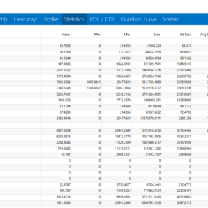

  24. 查理•沙利文||# 24
    编辑:下一个答案更好。跳过我写的,读下一个答案。
    迈克,它并不是真的为了同样的事情,但如果你看看加热和冷却BTU的数据,在你的第二个图片中,“马克斯”列是最接近一个手动J .加热大约是21000 BTU / h在12月和1月的区别和手动J我们只是基于天气最冷的小时数据使用,这可能不是一样的手工设计温度。

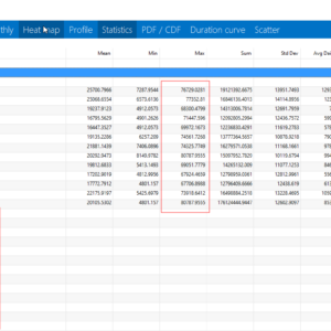

  25. 迈克W||# 25
    你在哪里阅读和学习这里的语言?交付的能量vs现场能量vs等等?语言似乎很口语化,但从一开始,能源书呆子不知道去哪里阅读和了解术语的意思?
    Rick,我按照你的建议做了输出,我确实(在1月份)看到设计温度和最大btu是一致的。谢谢你的指点和详细的回复。再看一些数据,最大18000 btu似乎很低!(平均每日峰值约12k btu!)我是说,我想相信,但即使如此……好得令人难以置信!
    再次感谢所有的帮助,
    ——迈克
  26. 里克•米勒||# 26
    迈克,
    BEopt网站有一些基本定义的信息/链接,它也有一个论坛供提问。我认为BEopt下载本身有一些教程信息和定义,就像您所问的那样。
    你说你的供热负荷数字好得令人难以置信,太低了。我的评论:
    —确保你能够验证或有充分的理由相信你的输入是合理的
    看这些图,每小时的分辨率,你应该能够看到你的加热(或冷却)需求的峰值,几乎每次你看到温度下降(或上升)到你的设计温度,在那个小时。
    -你的设计加热负荷可能看起来很低,但它可能不是----你的加热设计温度是27F-相对来说,你不应该需要很多热量在SC。如果你感兴趣的能源效率,这个数字实际上可能太高了。如果我的房子有这样的设计温度(深度能源改造和被动式太阳能热收集),我严重怀疑我是否需要任何额外的机械加热,除非是连续2-3天阴天、凉爽的天气。
