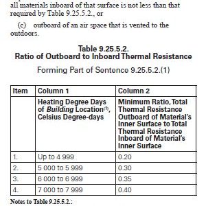

  6. jaccen.||# 20
    我似乎无法直接回复Akos的评论,所以我在这里这样做。
    除非我正在错误地读取OBC,否则有趣的是要注意它与IRC之间的差异。
    例如,乘坐多伦多(市政厅)。请参阅附加的PDF和屏幕上限。
    假设:SB-1的“低于18°C”柱#6与表9.25.5.2相同。“建筑物位置的加热度天”第#1。
    多伦多(市政厅)图表有3520天的加热日。这将把它作为“最多4999”作为桌子。所以0.20外绝缘与内绝缘的比率。
    总简化:
    2x6壁W / 1“XPS符合(即,外部的R总= R19壁W / R5)。它似乎没有达到XPS,但在XPS后面的”内部“中使用整个墙壁价值。
    //m.etiketa4.com/article/calculating-the-minimum-thickness-of-rigid-foam-sheathing
    区域5(大致等效)具有类似的外部R值要求(7.5),但外部R值的百分比为27%。Ie。整体外墙带R19和R7.5。
    加拿大,传统上被认为是更冷的和(也许)“更环保”,对外部绝缘的要求较低。
    除非我遗漏了什么?附带SB-12以供参考。
    文件格式 文件格式
