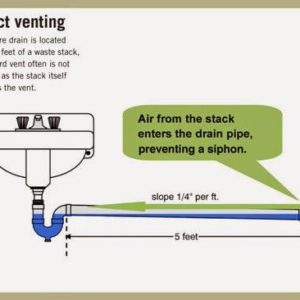

    我会把他所做的一切都拿出来。没必要把那些管道留在外墙里。像往常一样把它们安置在水槽下面。如果你根本不想要aav,你也可以使用芝加哥循环通风口代替。它们阻止了捕集器的虹吸,而且不依赖移动部件。

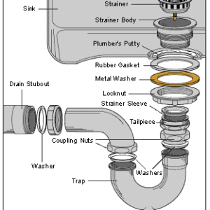

    所以我又遇到了另一个难题。我的厨房水槽的使用空间非常有限。从废料的中心线到窗台板的底部只有13 1/2"(见我原来的帖子上的第二张图片)。这个窗台板的底部离地面约44英寸。
    我比一般人高,所以我不介意柜台在39英寸或40英寸左右,但更高的就太高了。所以,如果我想实现一个40"计数器,我相信我只有9 1/2"水槽,篮子排水器和尾件。这能做到吗?我想要一个至少8英寸深的水槽。
    我想弄明白的是
    1)有没有什么配件或方法可以让我降低浪费线或进一步降低水槽?
    我需要尽可能短的(高度)为我的篮子排水和尾件。对此有什么建议吗?在任何地方都找不到一个低调的篮子排水器,尾件似乎都是6英寸。
    一如既往地感谢您的建议!

    当水槽位于窗户旁边时,管道通风口(理想情况下是垂直穿过屋顶的通风口)通常位于最近的螺柱槽(在窗户的右边或左边),在那里通风口可以向上延伸。

    把排水管道移下来。它从墙上伸出来的高度并没有什么神奇之处——尽管它通常位于完工楼层上方18英寸左右,所以你最后很少会慢跑。如果短一点的燕尾服可以,他们卖3英寸和4英寸,你可以把燕尾服缩短到任何你想要的长度。
  10. 灰太狼||#10
    马尔科姆:很好,我会把尾部的部分减少到2英寸左右。
    我如何移动下排水管/废料线,而不保持相同的下坡和在相同的螺柱湾?我可以把它移到更靠近右边的螺柱海湾和取出90角配件吗?
    谢谢你的建议。在一个有轮子的小房子里,实现这些共同原则是很有挑战性的。我会尽力把它隔离起来。也将处于温暖的气候中。
    另外,从底部水槽过滤器到排水管中心进入墙壁的最小间隙是多少?我见过4”,但我也看到你只需要1/4”坡每英尺(这只意味着我需要更高1/4”。
    根据这一帖子垂直的空间只需要稍微高一点,水平的空间很重要。
