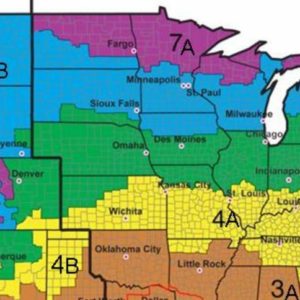

    爱荷华州兴建5区或6区(见下图)
    文章解释外部硬化泡沫隔热规则计算硬化泡沫舍入最小深度.继续2x4搭建计划 外部硬化泡沫最小值R5或R-7.5
