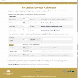

        1所需代码R38成本$/sqf = .47 (BEopt的全国平均成本)
        2 R 60成本$/sqf = 1.07 (BEopt的全国平均成本)
        房屋面积2500平方英尺(随便猜)
        4加热天然气在1.5每热96%熔炉。(不常见)
        5 HDD =3000(大约适合NC)
        相当于10年节省433.00美元,成本为825.00美元,负50%的投资回报率
        请不要误解我,我喜欢这个东西,但我们都需要承认,今天的模型代码是相当好的,超越他们可能有一个很长的回报时间。是的,我理解不是每个地方都在执行今天的模型代码。
