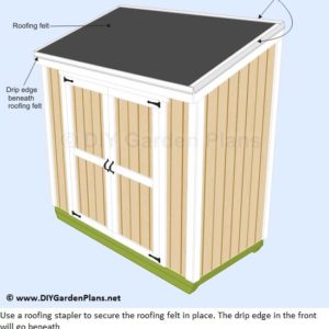

我将安装我的屋顶衬垫和滴水边缘在我的棚顶这个周末。我知道在低坡屋檐的滴水边缘在下层和在耙的滴水边缘在下层之上。但是屋顶上坡的滴水边呢?我计划安装这最后(这将超过衬垫和耙滴边缘)。这正确吗?
此外,在屋顶的边缘使用相同的滴灌边缘是否足够?或者我需要一个不同的角度来制作屋顶的顶部?

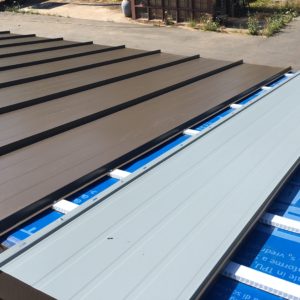

    屋顶将是24度的16英寸锁扣(屋顶公司说这是可以的)。我附上了一张我的棚式屋顶的图片。
    修剪能达到同样的目的吗?我只在山墙式屋顶上见过脊帽。你有什么网上资源/图片可以让我看看吗?

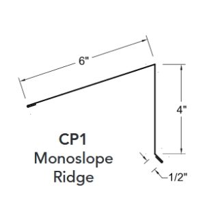

    在Fabral目录(只是一个钢屋顶制造商的例子),你正在寻找的闪光类型被称为“单坡脊闪光”。我将在下面发布一张图片。
  8. 灰太狼||# 8
    太好了,这帮助很大!

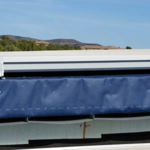

    1)我的金属屋顶边缘是否与耙边或悬垂齐平?注意,我将安装一个滴灌边缘在耙,然后将安装修剪在那。见附件图片(但这没有显示水滴边缘)。
    2)我们遗漏了耙子角上屋檐滴边的切割和弯曲的步骤(见附件图片)..这是必要的吗?我能做什么,以目标相同的效果,而不必拉下屋檐滴边和重新开始(耙边还没有安装)。

    我不确定你为什么要在耙子上安装滴落边,如果你打算用另一种滴落边闪光完全覆盖(你照片中显示的修剪件)。
    是否延伸钢屋顶超过耙取决于你的修剪细节。你选择的金属装饰类型看起来需要一个斜板支撑,这样垂直的腿就不能在空中扑倒。这决定了你在耙子处终止屋顶的方式。
    如果你想,你可以用1x4(或一些类似尺寸的木材)包装出耙修剪,这样耙修剪的滴水边缘是骄傲的耙板。根据它的宽度,这个1x4可以是可见的或不可见的。这个决定主要是为了美观,尽管每个决定都涉及到水资源管理。
    如果你忘了把屋檐滴水边的小角折起来,也没有理由失眠。忘了它吧。

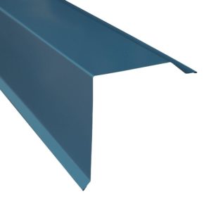

    对于我的耙子修剪,屋顶公司为我提供了山墙修剪(见图片)。我的屋顶是ASC的16英寸Snaplock。我将仔细阅读他们的说明但主要关注的是水的管理。我认为只有在没有耙修剪的情况下才有必要悬垂?

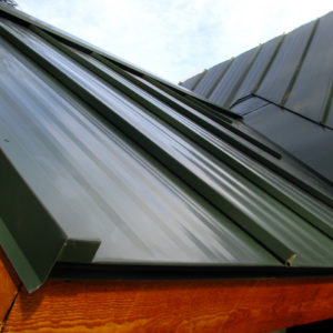

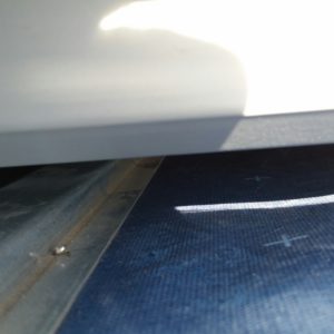

    我刚刚在和我的建筑商头脑风暴,他正在帮助我..由于最后三个面板还没有安装,我们打算在每个孔上使用1 1/2英寸的螺钉(这三个),加上在屋顶的所有边缘使用1 1/2英寸的螺钉,因为装饰将覆盖这些。由于抓拍系统是由后到前的,在前面的面板是最重要的。重要的是要注意,我试图避免任何渗透在我的weldano衬底。
    你觉得这个够结实吗?如果没有,我就把它们全扒了。
    我附上了一张照片来说明我的情况
  33. 专家成员
    马尔科姆·泰勒||# 33
    灰太狼,
    我不想在你面前显得矮小,但似乎我建议的每件事都会遭到反驳。这是你的屋顶,你想干什么都行。如果你想适当地紧固三个面板,而让其余的不充分安全,这是你的选择。我不喜欢看到人们在建造时这样做,因为在未来的某个时候,这总是会成为别人的问题,但这只是我的想法。
    听说你有个建筑工帮你,我有点惊讶。对于你经常遇到的问题,他就不能给你一些合理的建议吗?难道他不知道紧固件需要穿透外壳吗?
