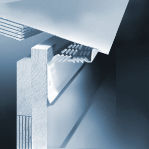

    感谢马丁。我实际上与使我的屋顶底层的公司交谈。他们建议切碎一块以安装在滴水边缘下方,然后再次在滴水边缘上方安装。与冰和水盾几乎相同。
    实际上,我正在考虑用于拱腹通风口的通风滴边缘,这可能会稍微改变。你做过吗?这对我来说将是第一个,我正在尝试找出最佳的安装技术。方向似乎要求屋顶护套短几英寸以允许气流。有什么理由为什么我不只是修剪筋膜顶部几英寸?
    我只是在这些图像上,真的找不到任何在线教程。

    洛矶
    我从未像您的插图中那样安装过排气的滴灌边缘。但是,如果我必须这样做,我将遵循Drip Edge制造商提供的安装说明。如果您找不到在线安装说明,请打电话给它们。

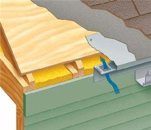

    洛基(Rocky),我对我们的饮食房屋中冷屋顶的通风滴缘非常感兴趣。找到了我的电子邮件评论,为什么我最终决定反对:
    我阅读了通风的Drip Edge产品,不幸的是,我认为它对我们不起作用。有很多屋顶工的在线评论说不使用它,所以我停在当地的新泽西州屋顶供应上聊天。我也从他们那里得到了同样的看法,以及我们碰巧站在柜台的家庭屋顶工。
    更多的挖掘发现,国家屋顶承包商协会说:“ NRCA不建议在北部气候中使用滴水边缘通风孔作为冰堵塞可能性的北部气候。”https://www.nrca.net/consumer/attic_ventilation/ford_vents.aspx
    我们最终使用Cor-A-Vent进行了筋膜通风孔。

    安德鲁,谢谢您的信息!我将处于温暖的干燥气候中,但听到这个消息,我也可能会避免通风的滴水边缘。
    使用筋膜通风口而不是错误屏幕的Corravent有任何优势吗?
