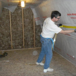

    我添加了一张阁楼改造的照片,我们刚刚在一个新的开发项目中与一些真正具有前瞻性思维的生产建造者一起寻求更好的鼓风机门数量。用SIGA Majpell移除并替换了Lamtec屏障。我张贴图片的原因是,Majpell是由SIGA Twinet双粘胶带举行的框架。这种粘合剂出奇地厚,而且粘性很高。在你的应用中,它会在框架上固定一层膜。黄色胶带是用于膜接头的胶带。

    在木框架上实现这一目标的关键是非常宽的胶带(在墙/屋顶交叉处12英寸,在屋梁处18英寸),以便像Chris K建议的那样将胶带钉在起皱的粘面上,然后设置面板,并且在面板掉落并固定到位后仍然可以访问胶带。拥有非常宽的胶带似乎使这一做法变得合理,但对于典型的胶带宽度来说,这似乎从来都不实用。
