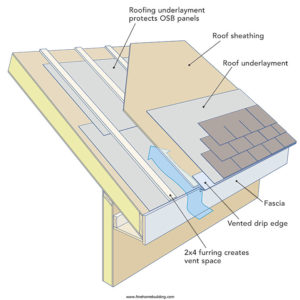

我有一个12/12俯仰的大教堂塞佩屋顶,在OSB护套的接缝处腐烂。位于威斯康星州的绿湾附近。我需要脱掉瓦片,在面板之间找到和修理差距,更换腐烂的OSB斑块,然后安装通风屋顶。
金属屋顶是否超过2×4垂直垫片是一个不错的选择?我在哪里可以获得有关金属屋顶的图纸和信息?面板接缝提供什么样的胶带?我应该在啜饮和间距条下使用什么样的防水或渗透膜?在冬季将金属滴落回OSB护套的金属是否会有可能性?
谢谢你对此的任何帮助。艾伦普尔

    解决的第一个问题是与啜饮的事实,OSB面向结构。如果您在SIP屋顶上旋转OSB腐烂,则必须获取工程师和塞满制造商,以帮助设计一种安全的维修方法。
    问:“将是2x4垂直垫片上的金属屋顶是一个不错的选择吗?”
    答:我不确定你的意思是“垂直垫片”,但它肯定是一个好主意,包括在你的啜饮和屋顶之间包括通风渠道 - 特别是如果你已经有凝结和腐烂的问题。下面再现的图像显示了建议的细节。
    有关SIP屋顶上方的通风通道的更多信息,请参阅空气密封筛缝。

    如果一个人使用高肋风格的金属屋顶,可以通过将金属直接连接到毛刺来消除第二层护套/衬垫?也许甚至直接到啜饮者假设肋骨的深度会提供足够的气流?对于那些答案,我看起来很高,并且从未找到过一个最终的来源。最终我决定了响应应该没有,因为这些原因:
    1.可能的毛刺最终必须转动90度,从而防止层之间的任何水分从屋顶延伸出来。(我确实看到一个设计毛茸茸的毛皮45度,聪明,虽然我觉得很难用螺丝模式明智。)
    仅在雨中单独嘈杂的金属,在护套上的应用似乎抑制了冲击噪音。幸运的是,我首先建造了我们的杆谷仓,我提前了解到这一点。
    3是的,水分在合适的情况下对金属屋顶感到浓缩,经常发生在我们的房子里,即使足以流向排水沟。所以似乎聪明,让任何滴水下降到啜饮顶上的渗透膜的第二层不透水底层。
    我会注意到,我们没有通过上述图中所示的通风滴水边缘,而是在筋膜后面的Cor-a-aft。这使我们可以确保在我们的排水沟上捕获的冰或雪不会阻碍气流。我还记得,我们的计算表明,由于通风滴水边缘的小孔,我们无法获得适当的体积,平衡和气流eave与脊的方向。

    马丁感谢您的快速反应。我的思想是用金属屋顶,我可以用木条制作底部到脊通风空间,也可以用作金属屋顶的紧固基座?这样我可以放弃第二层护套。但它听起来像金属屋顶通常安装在水平条或护套上。我对了吗?

    许多(但不是全部)的金属屋顶可以安装在与脊平平行的壁板或毛刺条上。
    正如安德鲁和霍华德所指出的那样,如果你想避免胶合板或OSB护套在通风通道上方,通常的解决方案就是安装两层毛茸茸条。第一层垂直于脊,以允许从屋檐到脊的气流。第二层平行于脊,以便于安装屋顶板。
    虽然可以跳过毛茸茸条纹的下层 - 我已经完成了 - 如果你这样做,你会得到不完美的空气流量。你不想在你的情况下削减角落,因为你正在修复灾难性的失败。您需要通过这些新的通风渠道强大的空气运动。
