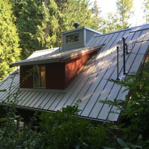

    在PNW中工作,我自己的偏好是使用屋顶灯笼或棚屋的斑点或棚屋中的选定点中的内部。这是我设计的房子的照片,我设计了烟囱兼作屋顶灯笼的策略。
