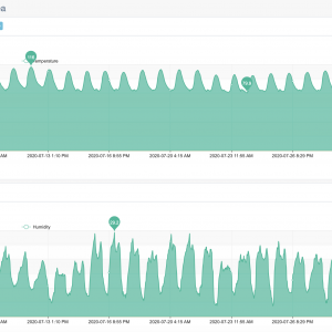

我们刚刚购买了一款无线温度/湿度传感器,我们将在那里安装并在季节上监控东西。我还建议在那里把CO探测器放在那里,这将是一个进一步的线索,即它是烟气导致水分问题的烟气。任何想法,思想,问题都受到欢迎!我喜欢这些谜题!
